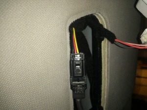

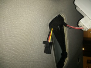

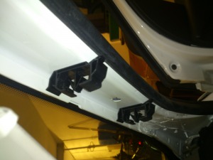

Witam, dzisiaj rozebrałem poszycie słupka nie ma w nim wtyczki do podpięcia mikrofonu trochę zwątpiłem pomyślałem, że będę musiał przeciągać kabel przez pół auta. Chciałem poszmerać w podsufitce i obczaić jak założyć mikrofon a tu niespodzianka ściągnąłem lampkę a tam w głębi kabelek 3 żyłowy kostka pasuje pod mikrofon więc zakładam, że jest 100% od niego. chyba że od dodatkowego oświetlenia jak w niektórych modelach ale wątpię myślęże skoro kostki do siebie pasują to jest ok. Zdziwiłem się bo piszaliście, że wiązka idzie prawym słupkiem a w moim idzie lewym i w dodatku jest przeciągnięta pod sam mikrofon.
prawy słupek
kabel mikrofonu
post-78025-0-98893800-1421694952_thumb.jpg post-78025-0-80749300-1421695035_thumb.jpg

Tak odnośnie wiązki mikrofonu, lampki i reszty które ma iść prawym słupkiem. Może się mylę, ale z tego co zauważyłem renault dawało dwa rodzaje wiązek. Taka "płaska" zespolona wiązka kabli - ona szła prawym słupkiem, a od pewnego czasu były zwykłe kabelki obwinięte izolacją - i ją puszczali lewym słupkiem. Ja u siebie nie miałem wiązki pod mikrofon, ale lampki i czujników przy lusterku na pewno szły lewym słupkiem. Można to z resztą zauważyć jak się przegląda oferty na allegro.
Ja też mam mikrofon i zasilanie lampek z lewej strony. Prawym słupkiem idzie wiązka do szyberdachu (który posiadam).

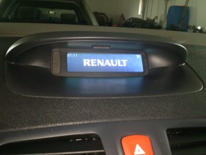

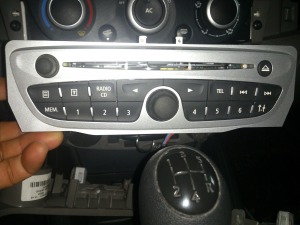

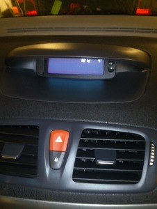

zakupiłem radio z BT blaupunkt + wyświetlacz niestety radio nie komunikuje się. Na wyświetlaczu jest napis renault i migające godzina i temp. Radio nie prosi o kod podświetla się i wysuwa CD i tyle.

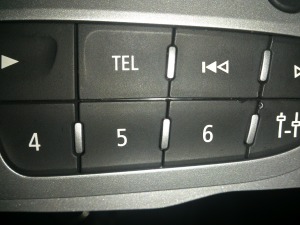

Dodatkowo jest jakiś problem z przycickami, które nie działają i noszą ślady ingerncji. Czy radio powinno odrazu poprosić o kod czy lależy coś jeszcze nacisnąć?
