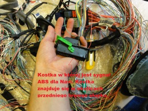

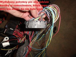

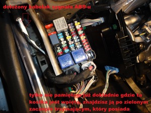

Z racji gwarancji chciałbym to zrobić nie inwazyjne w instalację lub w jak najmniejszym stopniu. Wiele zdjęć z tego ciekawego tematu już wygasło np skąd pobrać sygnał ABS więc mam pytanie czy jest ktoś kto świeżo to robił lub też ma jakiś manual? Navi dokładałem do swojego C5 ale to była kwestia dołożenia 3 kabli do ekranu i przełożenie kilku pinów w kostce. Pozdrawiam
Edytowane przez aston76
Sygnał ABS jak będziesz miał szczęście to w lewym przednim słupku w kostce będzie wolny PIN, ale też zdarzyło się że kabelka tam nie było i trzeba było brać z komory silnika z skrzynki obok akumulatora. Było pisane na forum.
