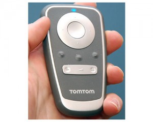

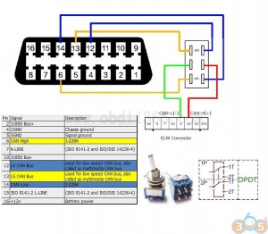

 Brak odzewu to zrobie mały update z poradnikiem :) jako że po montażu nawigacji bolał mnie brak miejsca na kubek postanowiłem użyć pilota bluetooth.
Co nam potrzebne ?
-pilot bluetooth dowolny od tom toma nie musi być renault ważne żeby był bt nie rf ja użyłem takiego od tt go
-interfejs elm327 zmodyfikowany do pracy z multimediami po can2 schemat w załączniku

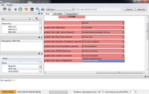

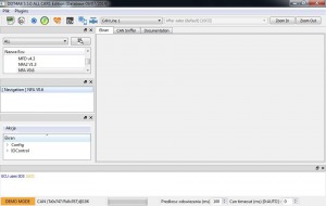

-program ddt4al
1.Odpalamy ddt4all wybieramy nasz mode navi w moim przypadku tt live z laguny
2.Wchodzimy w W/R conf
3.Zmienimy „central command” na „no central command” klikamy tryb experta i write
dodam że w moim przypadku działają oba piloty jojstick i ten bt natomiast zostawiłem tylko bt
po całej operacji wystarczy wsadzić baterie do pilota tt lampka zacznie migać i pojawi się komunikat o wykryciu pilota przez navi
Dodam że dzięki modyfikacji kabla możemy konfigurować multimedia
-aktywacja cbox
-zmiana ustawień radia w tym ustawienie konfiguracji pod navi jeśli nie mamy paska na ekranie
-Konfiguracja navi ,jojstick ,kamera cofania itp
-i generalnie dużu więcej w systemach multimedialnych

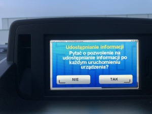

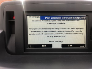

a teraz pytanko do użytkowników tt live zaraz na starcie pojawia się informacja o wysyłaniu danych do tt w systemie live i trzeba ją potwierdzić czy jest opcja aby się tego pozbyć ?
88E4C96A-191D-4D88-B8F1-A96BAA22DEAC.jpeg  F1239531-26A0-47DD-8B57-BF24CA0FE8AC.jpeg C72B3AA6-FA9D-4A03-A1F5-988B146C692B.jpeg 185DB915-1AE7-4989-BE25-38E0460D2F2D.jpeg
Mam TTLive ale nigdy taki komunikat się nie pojawia. Ecu mojej nawigacji  to NFA2,5 V0,3.
Edytowane przez aniewa

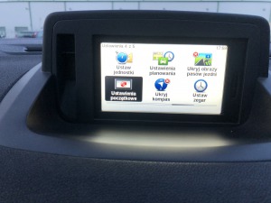

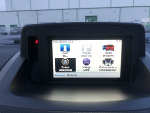

A masz włączoną usługę live ? Bo jeśli nie to nie ma tego komunikatu wtedy masz pewnie taki jak ten na drugiej fotce ale on sam znika bez potwierdzania natomiast ten od live trzeba potwierdzic
