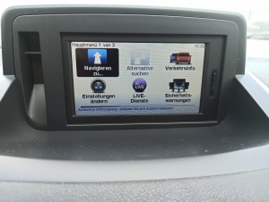

Też mam auto z Niemiec i też tom tom i też były wgrane mapy DACH, czyli Niemcy, Austria, Szwajcaria i Lichtenstein. Dokupiłem mapę Polski około 2 lata temu z pakietem aktualizacji. Niestety teraz widzę, że za tą samą cenę jest mniejsza ilość aktualizacji. Niedawno zepsuła mi się karta pamięci z mapami i byłem zmuszony kupić nową czystą i przełożyć mapy. Szczerze polecam kupić nową kartę i nie korzystać z tej fabrycznej. Karta Renault jest dużo wolniejsza niż ta którą kupiłem za 35 zł, pomijam już pojemność, bo nie ma to zbytnio znaczenia, bo 32 GB jest aż aż. Jest znacząca różnica w przesyłaniu map z komputera do karty pamięci oraz w wczytywaniu przy uruchomieniu auta. Procedura przygotowania karty do zainstalowania map jest bardzo prosta. Najpierw wkładamy pustą kartę do czytnika następnie idziemy do komputera i po zainstalowaniu programu mamy możliwość dodania map. Mapy kupuje przez program tom tom, ale są też promocje i kody rabatowe przysyłane mailowo. Największe dziadostwo to oddzielna mapa fotoradarów za dodatkową opłatą.

Witam, jestem nowym użytkownikiem M3 i pozwolę sobie podpiąć się pod temat. Czy moja navi to wersja Carminat Live? Niestety nie mam mapy Polski. Czy navi będzie chodziła tylko z oryginalnymi mapami?

Kliknij w ikonę info i pod nazwą urządzenia odczytasz wersję aplikacji. Gdy będzie zaczynała się o liczby 9 np. 9.884 to jest live a gdy zaczyna się od 8 to navi jest zwykła.
Widziałem na zagranicznym forum że pojawiły się mapy dla tt live w wersji 10,85. ktoś to wgrywał? Testował?
Zrobiłem aktualizację i działa bardzo dobrze...
