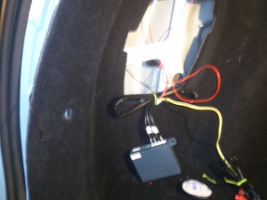

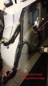

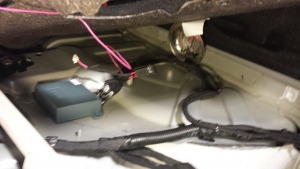

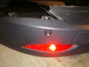

Czerwony pod lampę cofania. Czarny gdziekolwiek bo to masa ale możesz też pod lampe. Różowy do plusa po zapłonie.
Co do lamp cofania. Zobacz miernikiem (jeśli masz) na którym kablu masz zasilanie po wciśnięciu wstecznego. Masa (dwa czarne) jest podwójna bo pewnie wspólna z inną żarówką.
Wydaje mi się, że za dużo kombinujesz przecież tam potrzebujesz tylko zasilanie czyli + 12V i to bierzesz z zasilania światła cofania (po włączeniu wstecznego biegu zapala się lampa cofania czyli masz podane +12V zawsze po zapłonie silnika) oraz drugi przewód podłączasz do masy lampy czyli masz -12V i to powinno wystarczyć aby układ pracował prawidłowo.
Ja instalowałem również Valeo na tyłu. Z wiązki oryginalnej, która była pod tapicerką wziąłem ACC a + i masę z lampy wstecznego. Hatchback ma lampę wstecznego w słupku a nie w klapie, więc było prościej.

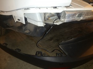

Ja dzisiaj odpaliłem i powiem szczerze że nie działa to super dokładnie, jeżeli w tyle jest jakaś przeszkoda np drzwi czy ściana lub samochód to jeszcze jeszcze... ale jak próbowałem sam wchodzić w pole "widzenia" czujników zdarzało się, że nie załączały się od razu a dopiero 20 cm przed nimi.

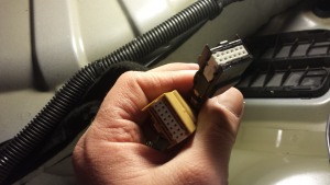

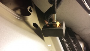

Miałeś prąd w oryginalnej wiązce pod pdc? ja mam dwie wtyczki z oryginalnej wiązki ale niestety nie ma w nich prądu właśnie wpadłem na pomysł, że może nie być wsadzonego bezpiecznika pod ten obwód może orientujesz się który to jest albo co może być przyczyną, że nie ma tam prądu?

Witam, jeżeli masz cała instalację pod parktronica to napięcie powinno być w kostce 16 pinowej na zacisku nr.1
Bezpiecznik jest w module zabezpieczeń 1337 pod maską nr.7(zobacz w pliku PLATFUSI) ale jest on wspólny do kilku obwodów więc na pewno masz go w aucie.

ok dzięki wczoraj wpiąłem się pod gniazdo 12v takie jak do lodówki czy zapalniczki w bagażniku bo obczaiłem, że megana ma wyłącznik czasowy prądu w obwodzie który rozłącza zasilanie około 2 minuty po wyciągnięciu karty. A myślałem, że w zapalniczce jest stałe 12v bo jak wcześniej sprawdzałem po wyciągnięciu karty to napięcie było ale miałem wsadzoną ładowarkę do gniazda która się nagle wyłączyła. Cholera trudno przesiadać się z Hondy do Renault wszystko inne :-)

Ja ACC wziąłem z tych kostek na zdjęciu, ale nie pamiętam której i który pin. Dodatkowo na ten przewód założyłem włącznik, aby w razie przyczepki (w przyszłości może będzie hak) móc je wyłączyć.

Ja niestety w oryginalnych kostkach nie mam prądu więc musiałem kombinować być może nie mam bezpiecznika wsadzonego od tego obiegu kolega manek33 zamieścił inf gdzie powinien ten bezpiecznik być w wolnej chwli sprawdzę to dzięki zadotychczasową pomoc.
