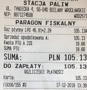

Oto paragon z przed 3 dni (wtorek 17.12.2019) Bielany Wrocławskie LPG tankowałem po 2,29zł, a dwa dni później było już po 2,19zł na dwóch stacjach przy ul.Czekoladowej, nie zwróciłem uwagi po ile było na przymarketowej Anchuan, gdyż tam nie tankuję.

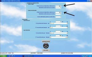

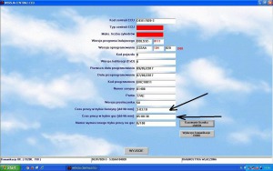

Zdziwiony jestem, że komuś na 9 litrów LPG spala 1 litr paliwa, to by znaczyło, że nie chce się mu tankować LPG jak się skończyło i jeździ na Pb lub ma fatalnie wystrojoną instalację LPG.

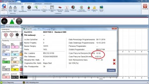

W jednym z moich aut z LPG wychodzi 1,67% Pb, można to łatwo sprawdzić zaglądając do sterownika LPG, który rejestruje czas pracy na LPG i Pb,
a 1,67% to inaczej 1,67 litra Pb na 100 litrów LPG lub jak kto woli 16,7L Pb na 1000L LPG :rolleyes:
We wcześniejszym Sceniku II 2.0 16V z LPG wynik miałem jeszcze lepszy, bo 0,84% Pb.

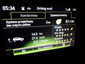

Po wczorajszym tankowaniu, odebrałem Syna z piłki i pokręciłem się po mieście oraz dziś przyjechałem otworzyć firmę i spalanie przedstawia się tak:
Spokojnie można zejść poniżej 5l, w trybie "eco" i w ekodrajwingu, ale dla 0,5 l nie będę się ścierał. I jak pisałem spalanie 1.5 dci jest dla mnie mega zaskoczeniem na +, bo przed zakupem liczyłem się z tym, że będzie brał 6-7l/100km.

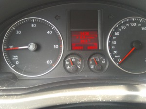

Podaję również spalanie  Golfa Plus 1.9 tdi 105 kM mojej Żony z ostatnich 7 tysięcy bo tripa nie kasuje, a jeździ tylko po mieście po bułki, przeważnie odcinki 0,5-1,5 km:

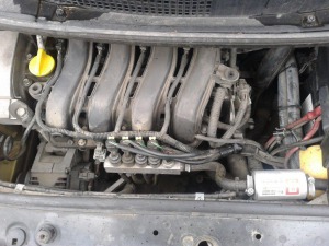

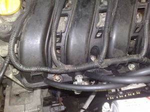

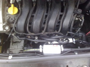

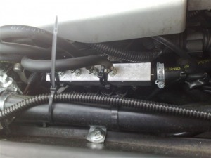

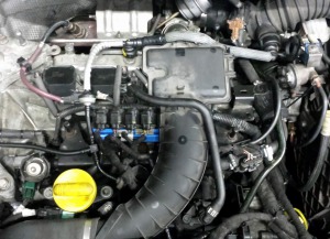

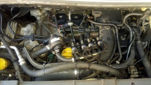

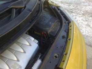

1. Renault Scenic II 1.6 16v K4M Instalacja BRC Sequent 24 - wtryski pomarańczowe, reduktor Genius 1500.
Montaż w autoryzowanym warsztacie BRC w Świdnicy -  oddając autko do autoryzowanego warsztatu jednej z bardziej znanych marek, nie powinienem mieć obaw o jakość montażu - za autoryzacją stała firma Czakram z Tarnowa - wyłączny przedstawiciel BRC na Polskę.
Czas montażu - 6 h - bez strojenia na drodze. Po odbiorze, aż chciało mi się płakać jak zobaczyłem moją zmasakrowaną Renię:
1015926759_scenic3.thumb.jpg.f944dd661136cbeee845cdd6928188cd.jpg1818983338_scenicII-1.thumb.jpg.0df07776d65b182b0da58246f07b74ef.jpg2048045976_scenicII.thumb.jpg.086ffd452ebf8344aa69d27bb6cab2dc.jpg1232939498_scenic-osona.thumb.jpg.87ace8fe004c07c63d09395fcac9d3d6.jpg
Główne wady:
- wtryski "do góry nogami" - brak dostępu do bagnetu oleju.
- wężyki,, jak makaron, każdy różnej długości - bez opasek zabezpieczających.
- kolektor wiercony z biodra w części plastikowej- zamiast w miejscu do tego przystosowanym przez fabrykę - czyli nadlewkach kolektora metalowego.
- pocięta górna osłona silnika - aby makaron mógł się zmieścić.
- zdemontowany i nie oddany wlot powietrza do filtra, aby mógł wejść reduktor, który został zamontowany w niewłaściwym miejscu.
- zbiornik nie wypoziomowany, co przy wielozaworze zamontowanym  do jazdy na wstecznym, powodowało, że do zbiornika 52 l wchodziło netto 31 l czyli zasięg ok 300 km.
- wszystko luźno lub na trytkach - klemy nie dokręcone - płyn chłodniczy nie uzupełniony.
Po złożeniu i odrzuceniu pisemnej reklamacji - podjąłem rozmowy  Czakram Tarnów (szczegółów nie będę zdradzał, ale zadziałała siła internetu) - dzięki ich interwencji, pojechałem na poprawki które trwały 8 godzin (kolejny dzień urlopu)  przy obecności przedstawiciela handlowego BRC.
część  usterek została usunięta z resztą walczyłem już na spokojnie przez następne pół roku.
Po reklamacji zostało:
- pocięta górna osłona silnika,
- pozostał stary plastikowy kolektor - tylko z zaślepionymi starymi otworami.
- nie odzyskałem wlotu powietrza do filtra - gdzieś zaginął (chyba na Allegro).
- połamane spinki podszybia - bo teraz musieli demontować kolektor.
- reduktor pozostał w "starym" miejscu owiewany zimnym powietrzem.
Zbiornik i kilka pierdół robiłem gdzie indziej, ale po poprawkach już jako tako wyglądało:
Cały montaż, z poświęconym czasem, paliwem i poprawkami w innych warsztatach, nie licząc straconych nerwów, kosztował ok. 4k zł.
Później po 80 tyś zregenerowałem reduktor, bo puszczał gaz podciśnieniem za 350 zł a po 120 tyś wymieniłem wtryski za 800 zł + 200 zł wymiana.

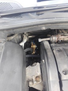

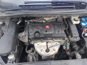

2. Drugi samochód - Citroen C4 VTR - 1.6 16v 109 kM - Instalacja Stag Q-BOX Plus, Reduktor R02, Wtryski - AC W03.
Montaż również w autoryzowanym warsztacie tylko, że Staga w Jaworze - czas montażu - dwa dni robocze - strojenie ok. 50 km.
Dodatkowo wymienione zostały świece i filtr powietrza - cena podobna jak w BRC.
366087060_c4-.thumb.jpg.88d36a2d56b466988f00bdb0a6657e7e.jpgc4-1.thumb.jpg.f8644f8c91685ded9ad0297dd01ebc01.jpg
Ani ja, ani użytkownicy na lpg forum - nie zauważyli żadnych nieprawidłowości.
Cena części zamiennych całkiem przyzwoita - nowy reduktor 170 zł - 300 zł z wymianą i strojeniem (w BRC 350 zł regeneracja starego + wymiana, bo nowy 400 zł + 200 zł  wymiana), kpl wtrysków 230 zł z wymianą i strojeniem 400 zł  w BRC - teraz 880 zł z wymianą 1100 zł. Komplet filtrów do Staga - 13 zł - wymieniałem sam i kasowałem inspekcję aplikacją Stag Mobile.

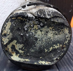

Wrzucam te fotki dla porównania i ku przestrodze przed ``druciarskimi`` zakładami, których na szczęście już na rynku jest znikoma ilość, bo same się załatwiły partactwem i opinią, nie opisuję fotek jakie to są instalacje, żeby nie robić niepotrzebnego zamętu i kolejnej dyskusji, która instalka LPG jest lepsza.
A fotka stopionego tłoka to efekt fatalnego zestrojenia lub zabawy domorosłych ``specjalistów`` oprogramowaniem.

A fotka stopionego tłoka to efekt fatalnego zestrojenia lub zabawy oprogramowaniem.
Tylko Staga czy Techa, przy odrobinie wiedzy samemu można zdiagnozować i zestroić, albo poradzić się na forum czy online z fabryką Staga wrzucając nagranie z OSC. Niestety w BRC nie ma takiej możliwości i się trzeba bujać do Tarnowa, albo zdać się na partaczy jakich opisałem powyżej
Kiedyś BRC był wzorem dla polskich instalacji, teraz został daleko w tyle i ciężko będzie mu dogonić konkurencję. teraz nic nie ma do zaoferowania. Instalacja porównywalna cenowo i jakościowo z polskimi odpowiednikami, jednak inni producenci oferują dużo więcej: tani serwis, soft do samodzielnego serwisowania, mobilne aplikacje i  tanie części zamienne.

Podliczyłem kilka dni temu spalanie w Sceniku 3 Grand wersja 7os. motor 1,4TCe 131KM, który jeździ po Wrocku jako taksówka i wychodzi 12,32 LPG/100, na dystansie 16,3tys (5400 km/mc)  jazda głównie w dzień, średnia prędkość wg. komputera 20,4km/h.
Powiedz mi jeszcze, jak można łatwo sprawdzić ze sterownika brc sequent 32 udział benzyny w spalaniu lpg nie zaglądając do warsztatu BRC?
Czy nie da rady?:D
Dnia 22.12.2019 o 23:53, witman napisał:
Ja w naszych BRC od czasu pierwszego zestrojenia nie musiałem niczego poprawiać
Znowu kłamstwo. Przecież zmieniasz temperatury przełączania na lpg. Inne na lato, inne na zimę. Szkoda, że inni użytkownicy BRC nie mają takiej możliwości.
Proszę bardzo:
1. trzeba mieć taki interfejs: https://ccy.pl/pl/sklep/profesjonalny-interfejs-lpg-usb-ftdi-do-brc-sequent-24-56-i-innych-modeli-brc-detail
2. program:  https://ccy.pl/pl/download-left/category/312-brc
3. laptop z systemem Windows XP/7/10
