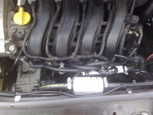

Jeśli uważasz, że wszytko masz ok, to dlaczego usuwasz zdjęcia swojej instalacji z innych postów. Czyżbyś się wstydził? :mrgreen:
11.jpg.839dcd851f345680eedcd5ef0f6c2e1c.thumb.jpg.b982b4e04bc73efb5dbaa2268d4d42c9.jpg

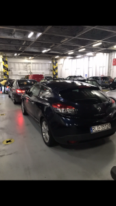

Przy okazji jak szukałem zdjęcia z pod maski znalazłem zdjęcie jeszcze na starych blachach na promie z Dover do Calais

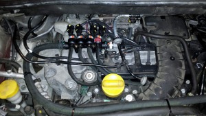

Zamontowane masz bajka. Mi jak w K4M zamontowali  BRC to nie wiedziałem czy mam się śmiać czy płakać:
3.jpg.8327d1c1cdb500447768768b27d97ea7.thumb.jpg.460b677f96e498ed5b40f8599356132e.jpg

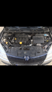

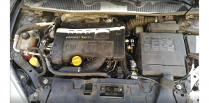

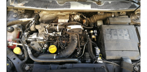

Jeżeli będziesz na śląsku, to w Katowicach mogę Ci polecić Davanti albo Silesia Cars, oboje równie dobrze się znają na LPG. Ci pierwsi mi montowali gaz i jest zamontowany i wystrojony bez zarzutu. Do tego wszystko pod maską wygląda tak:
Dnia 9.03.2020 o 11:37, MichalVTS napisał:
Bez osłony tak:
Ładnie.
