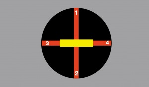

Element dyszy do regulacji to plastikowa kulka, którą można obracać. Wszystko ilustruje załączony obrazek. Naciskając dolną część kulka z dyszą zmienia swoje położenie i trójkątna mgiełka idzie bardziej w dół. Naciskając górną część kulki kierujemy strumień do góry. Trochę ciężko to idzie, bo kulka jest dość ciasno osadzona w łożu, ale do ogarnięcia. Ja zrobiłem pewien myk, który lekko mi pomógł. Od przodu psiknąłem parę rady WD40 i nieco lżej chodziła ta kulka z dyszą. Ważne! Dyszę można regulować również w lewo-prawo, ale nie polecam, bo z praktyki widzę, że ciężko jest później wypoziomować strumień.
Na rysunku szary kolor to przekrój z przodu, czarny to ta kulka, żółty to dysza, z której leci płyn. Naciskając w miejscach oznaczonych 1 i 2 - kierujemy dyszę odpowiednio w górę lub dół. 3 i 4 oznacza w lewo i w prawo.
Czym to robić? Jedną dyszę ustawiłem płaskim śrubokrętem o szerokości mniej więcej 4 mm. Druga nie wymagała regulacji. Trzeba pamiętać, że minimalny skok powoduje duże zmiany w kierunku strumienia. Uwzględniając to, że sikamy spod maski - trzeba bardzo czujnie to robić, bo zbyt wysokie podkręcenie dyszy sprawi, że płyn będzie zatrzymywać się na krawędzi maski.

Dzięki. Wcisnąłem delikatnie płaski od strony szyby co lekko ścisnęło zaczep i wyszły. Montaż bez problemów ale z regulacją to zabawa... Śrubokrętem rozregulowałem je jeszcze bardziej i dopiero grubą igłą zaczęło to nabierać sensu. Na razie ustawiłem strumień, który idzie od dołu prawie pod górną krawędź i zobaczę jak będzie w trasie. Wąziutka ta mgiełka ale mgiełka :-)
Przeprowadziłem dziś testy drogowe więc dzielę się doświadczeniem. Wyregulowałem tak, że na postoju strumień pokrywa szybę, aż do jej górnej krawędzi i psika trochę na dach (możliwe, że siłą rozpędu). Podczas jazdy 50 km/h dochodzi niewiele niżej, a przy 100km/h do około 3/5 wysokości co uznaję za efekt zadowalający. Jutro sprawdzę na autostradzie. Ogromnym plusem są wbudowane zaworki zwrotne. Jak pisaliście wcześniej od razu po delikatnym muśnięciu manetki sprysków w moim kierunku z dysz leci płyn i wycieraczki nie mają szansy pracować na sucho.
