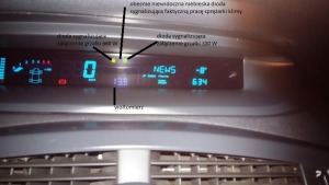

Zmniejszając obroty obie grzałki pracują a prądy o jakieś 5 A mniejsze.
To zmniejszanie prądu o 5 A nie jest spowodowane jakąś fabryczną regulacją tylko fizyczną zmianą oporności drutu w zależności od jego temperatury.
Kierowca nie ma wpływu na załączanie grzałek no chyba, że wyłączy całkowicie nawiew lub ustawi temperaturę na 15 stopni. Jak są zainstalowane i aktywowane to grzeją gdy jest zimno i silnik jest nierozgrzany.
A tak to wygląda na moim wyświetlaczu w scenicu II.
Wydaje mi się, że w sceniolu II powinny być i są grzałki o łącznej mocy 1800W.

Powinny być o mocy 1800 W. U mnie jest ta słabsza wersja może dlatego, że to silnik 1,5 a nie 1,9 dci. Mam dwa przekaźniki i przewody zasilające zakończone wtyczką a nie oczkami na śrubki.

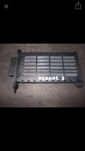

Czyli panowie wystarczy zakupić grzałkę wyciąć dziurę w nagrzewnicy i ją zamontować? a skąd wziąść wiązkę do podłączenia grzałki? skąd ta wiązka idzie? bo widzę ze można za 120  zł kupić całą nagrzewnica z dci tam jest już grzałka wiązka ale obawiam się że nie będę miał gdzie podłączyć wiązki do mojego 1.4 tce a aktywować to nie problem znależć kogoś z clipem myslę ze za całość 120zl =30zł aktywacja clipem gra jest warta świeczki.

Trza sprawdzić czy jest wiązka (wtyczka z grubymi kablami, 2 przekaźniki) Jeżeli to jest to spoko ale często bywa tak że nawet nagrzewnica jest ale nie jest aktywna w kompie i wystarczy zakodować.
Więc tak,sprawdziłem wczoraj ściągając osłonę plastikową i kicha nagrzewnicę mam ześlepioną bez żadnej wtyczki czy kabli jedyne kable to lecą chyba tylko do wentylatora nawet byłby problem z wsadzeniem po wycięciu nagrzewnicy bo centralnie blokuje go szeroki metalowy wspornik i trzeba by go było wykręcać na dole widać śruby a u góry trzeba by było chyba deskę rozbierać a gdzie dopiero przełożyć taka gruba wiązkę ? myslę że jednak za dużo kombinowania i jest szansa że jeszcze to nie będzie działać lepiej chyba włączyć silnik 5 min. wcześniej i cieszyć się ciepłem trochę słabszym ale zawsze lepszym niż w dieslu ;napiszcie czy nadmuchiwane ciepełko z nagrzewnicy ptc jest gorące czy szału nie robi jaką ma temp. orientacyjnie ma z 30 st.?

Cześć. Ja miałem fabrycznie instalację PTC,nie była tylko aktywna w UCH ,w klimatroniku była i powiem szczerze że moje 1.9 dCi nie nagrzewa się za szybko więc jak najbardziej polecam założenie PTC. Przed montażem zalecam sprawdzić czy od aku idą przewody (dość grube są) do wnętrza auta w okolice lewej stopy kierowcy i czy da się funkcję aktywować w UCH bo w klimatroniku przeważnie jest aktywna. System włącza się w rożnych sytuacjach wspomagając ogrzewanie od silnika. Polecam jeszcze raz

No robi zasadniczo bardzo dobrą robotę, obecnie przy 0 czy tam -1 po kilkunastu sek. od odpalenia już jest letnie powietrze z nawiewu a nie powietrze o temp -1*C jak z dworu oznacza to że np. szyba odmarza dość szybko czy po przejechaniu 1km już leci powietrze które nagrzewa ci kabinę a nie robi tylko cyrkulację powietrza. Pamiętam też ze jak było koło -10*C to powietrze też już nie było "mroźne" tylko takie powiedzmy neutralne (nie ziębiło kabiny).
