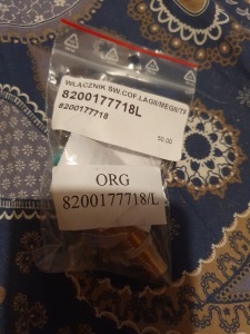

Kupiłem oryginał bez znaczków za 40 zł. Chciał mi dać właśnie Vernet, ale mówię daj Pan Bitron :)
Wszystko mam poza przegubem. Chyba dokupię :)
https://allegro.pl/oferta/wlacznik-swiatla-cofania-kadjar-talisman-bitron-9939142954?utm_medium=app_share&utm_source=facebook
Dokładnie taki, ale pojechałem do nich, bo mam blisko i policzyli mi 40 zł.

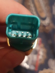

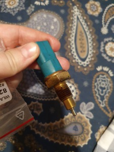

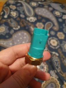

20210224_212156.jpg 20210224_212216.jpg 20210224_212252.jpg 20210224_212257.jpg  20210224_212318.jpg

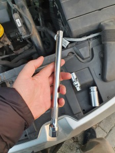

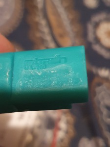

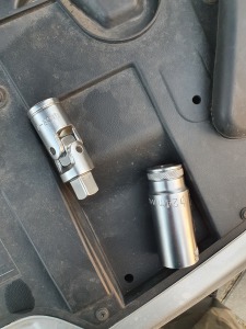

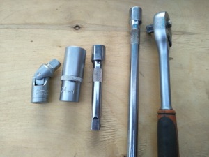

Dla potomnych, w 1,5 dci jest szybko i sprawnie z wymianą tego czujnika. U mnie po wyjęciu okazało się, że jest jakiś badziew bez oznaczeń (na zdjęciu). Przed awarią dawał już oznaki, bo ciął się sygnał z kamery cofania, czyli napięcie pewnie już było rwane. Odkręca się łatwo, wystarczy przełamać opór po tym kleju na gwincie. Z wkręcaniem to samo. Do pewnego momentu da się palcami, później trzeba kluczem, żeby przełamać opór tego białego kleju, czy uszczelnienia na gwincie.
Ale do rzeczy. Da się dość szybko to wymienić. Nie potrzeba dwóch przedłużek. Wystarczy jedna. Ja mam 250 mm i przedłużkę przegubową. Bez przegubowej się nie obejdzie. Koszt w Castoramie to 13 zł :)

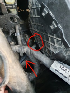

Wkładacie przedłużkę 250mm, a lepiej nawet z 50 mm wtedy nie będzie zawadzać o rurę od turbo. Wkładamy nasadkę 24 wraz z przegubem na czujnik, ustawiamy sobie przegub w lewo tak żeby go było widać i od lewej strony wkładamy przedłużkę i grzechotkę. Idzie jak złoto bez łamania sobie nadgarstków. Widać na zdjęciach już wkręcony nowy czujnik. Najwięcej problemów miałem z odpięciem wtyczki. Czas wymiany około 10 minut. Przed podpięciem radzę przepsikać wtyczkę płynem do połączeń elektrycznych, bo wiadomo jaka jest ich jakość w Renault ?
Strzałką zaznaczyłem przedłużkę, kółkiem czujnik.
Enjoy :)

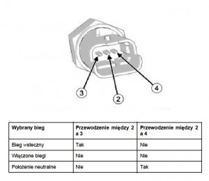

Witam w Megane III 1,4 TCE czujnik wstecznego jest pod akumulatorem.
W którym miejscu coś podważyć (nacisnąć) we wtyczce by ją zdjąć ?

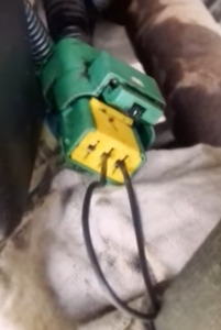

Znalazłem opis czujnika i jak na krótko zewrzeć światła cofania, czy zdjęcia się zgadzają bo nie jestem pewien ?
Edytowane przez Bazyl123
Na tym zdjęciu wtyczki ze zworką widać języczek, który wystarczy odchylić (podważyć) i pociągnąć wtyczkę.

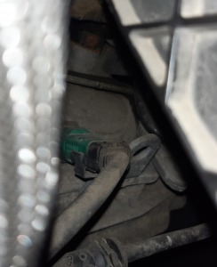

Czytam te posty i zastanawiam się jak to jest w Megane 2,0 dci 2007r, gdyż za radą forumowiczów  próbowałem dostać się do czujnika wstecznego od góry po zdjęciu aku i podstawy(nic nie widziałem) jak i od strony nadkola z lewej strony(też dupa).Jedynie po zdjęciu osłony silnika pod spodem dostrzegłem jakiś czujnik,który może odpowiadać temu co szukam ale dostęp jest tak hu...wy ,że masakra jakaś,o wypięciu wtyczki nawet nie wspomnę.Please help !!!!?
