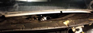

witman Opublikowano 3 Czerwca 2019 Udostępnij Opublikowano 3 Czerwca 2019 Po zatrzymaniu się auta mata opadła na rozgrzany czasem do czerwoności korpus turbiny i samozapłon mamy gotowy. Poniżej fotka opadniętej maty podszybia, który leży sobie na osłonie turbiny i czeka na samozapłon ! Klient już wcześniej czuł dziwną spaleniznę z nawiewu. Cytuj Odnośnik do komentarza Udostępnij na innych stronach Więcej opcji udostępniania...

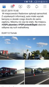

pbet Opublikowano 3 Lipca 2019 Udostępnij Opublikowano 3 Lipca 2019 Kolejna :( Cytuj Odnośnik do komentarza Udostępnij na innych stronach Więcej opcji udostępniania...
