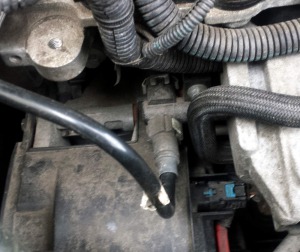

Przy silnikach 1,6 16V K4M złączka jest na wprost i można ją zabezpieczyć dwiema opaskami, jedną wokół złączki, a drugą o listwę wtryskową.
Edytowane przez witman

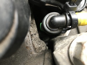

Powinno być w porządku i widać, że zielony przecisk od zabezpieczania jest zwolniony i we właściwej pozycji.
Dobrze jest przeczyścić całe złącze, bo przez lata zbiera się sporo kurzu i brudu, dlatego po ponownym podłączeniu zabezpieczenie nie trzyma prawidłowo i ciśnienie paliwa potrafi doprowadzić do rozłączenia.

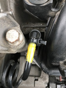

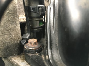

Zwróć uwagę na Twoje trzecie zdjęcie !!!  Zielony klips (przycisk zabezpieczający) jest wciśnięty !!!   Złączka jest Niezabezpieczona !!!
Rozepnij to, wyczyść złączkę i załóż tak, aby zielony przycisk odskoczył, wtedy będzie prawidłowo zabezpieczone.
Najważniejsza rzecz odnośnie samozapłonu. Tak pozostaje po przygodnych mechanikach (partaczach).

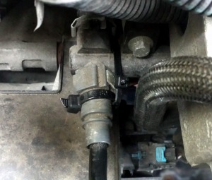

Dnia 27.11.2019 o 22:03, lukasz243243 napisał:
Zabezpieczenie zrobione, pozostaje osuszyć i obserwować
