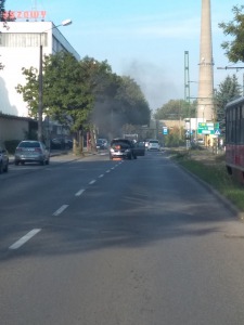

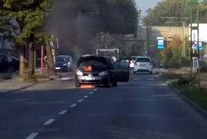

Tu mamy następną taką historię, wróćcie uwagę jak się pali to auto, pali się na asfalcie rozlane paliwo i po prawej stronie komory silnika, czyli tam gdzie się znajduje wężyk paliwowy, który pewnie wyskoczył zalewając silnik i alternator. To najczęstsza przyczyna samozapłonów !

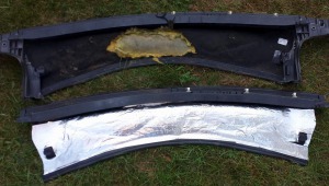

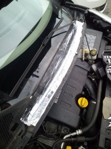

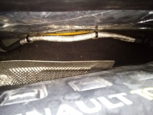

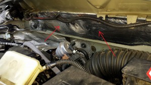

@witman możesz podać jaką dokładnie taśmę kupiłeś do tego wygłuszenia? Ja już na początku roku wpadłem na taki pomysł i okleiłem na próbę kawałek taśmą aluminiową. Jakiś czas wyglądało pięknie, ale ta taśma się nie trzyma tego materiału, złazi po czasie. U Ciebie się to trzyma dobrze? Jak tak to podziel się wiedzą, co to za taśma :)

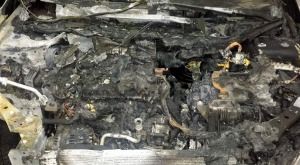

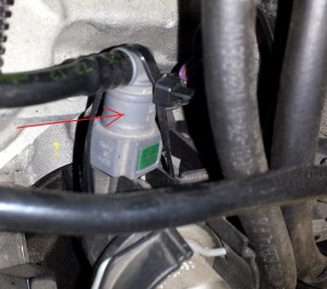

Ku przestrodze, Megane 3 2011r, po wymianie rozrządu u fahoℲcuf ! auto przejechało zaledwie 5km i zgasło, przy czwartej próbie uruchomiania było bum pod maską i jęzory ognia wyskoczyły z pod maski. Przyczyna pożaru ? wyskoczył źle zamontowany wężyk paliwowy, który zalewał alternator.
Dlatego warto ten wężyk sprawdzać, zwłaszcza po wizytach u fahoℲcuf, można go zabezpieczyć dodatkowo opaską.
Dotyczy to silników benzynowych jak i diesli !
