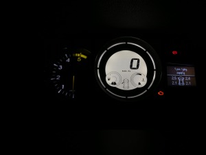

Czujniki włączyłem w Megane III bez HF auto z przełomu 2009/2010. Co do wyłączenia to bez problemu to robiłem w autach z HF , jak widać bez HF też więc działa to w dwie strony czyli da się i włączyć i wyłączyć funkcję TPMS. Pisałem jakiś czas temu do Renault Polska w tej sprawie i odpowiedz była że w moim aucie nie da się ich zaprogramować, więc chyba się mylą bo jak widać mi się udało.
