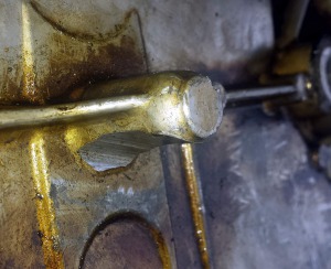

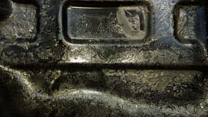

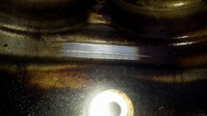

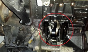

@LarosPamiętam Twoje autko, kupiłeś go chyba z komisu, rozciągnięty łańcuch rznął po obudowie i były opiłki w oleju z tond przetarta panewka to efekty wymian oleju co 30tys.km przez poprzedniego właściciela, dlatego warto się zainteresować łańcuchem przy przebiegach 150tys. choć jak już wspominałem u kolegi @MichalVTS łańcuch przy przebiegu blisko 190tys. wyglądał jeszcze naprawę nieźle.
Szybsze zużycie łańcucha i jego rozciągniecie przy długich interwałach olejowych (30tys.) dotyczy również innych jednostek jak 1.2TCe czy 1.6dCi i 2.0dCi, dodatkowo w 2.0dCi dochodzi jeszcze zużywająca się zębatka.
Użytkownicy nowszego modelu 1.6 16V (1.6SCe H4M) też powinni pilnować łańcucha i oleju, bo rozrząd i łańcuch w 1.6SCe jest taki sam jak w 1.2 i 1.4TCe.

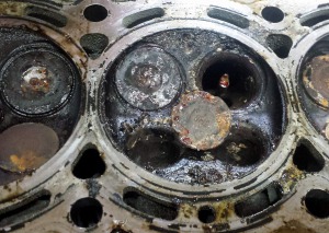

2 razy w roku jestem z samochodami w ASO i widziałem już co najmniej 2 przypadki rozebranego 1.6  (Megane i Fluence) gdzie poszła UPG oraz 2 przypadki zerwanego paska rozrządu. Nie mówię że 1.4 jest pancerne, bezawaryjne itp ale inne silniki są takie same.
