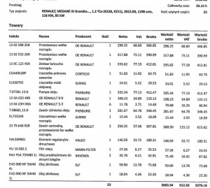

Może przesadziłem, że tylko turbo ma problemy, ale mam wrażenie, że przez jednostki uturbione jest ich więcej i zdarzają się szybciej a tak naprawdę nie wiadomo do końca co jest przyczyną.
Ja wymieniłem kompletny osprzęt, który ma bezpośredni wpływ na rozrząd, bo po przeczytaniu postów tak naprawdę nie wiadomo co jest przyczyną.
W załączniku lista części. Może się komuś przyda.
24 minuty temu, Czerwiec napisał:
Dzięki przyda się, a jeśli można wiedzieć to robota ile kosztowała? W renault czy prywatnym warsztacie?
