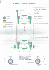

To standard w wielu markach. Np. w Toyocie, Oplu, czy Skodzie zawsze wręczano mi kopię zlecenia i wykaz przeprowadzonych prac np. w ramach przeglądu lub naprawy razem z fakturą. Po pierwszej wizycie w ASO Renault bardzo się zawiodłem bo nie dali mi nic oprócz wpisu w książce serwisowej i faktury. Brak jakiegokolwiek raportu z wykonanych prac. Dodatkowo do dzisiaj (serwis wykonany 22.07.2017) dane w MyRenault nie zostały zaktualizowane i dalej widzę, żeby umówić się do ASO na przegląd. Infolinia twierdzi, że dane nie są synchronizowane z systemem ASO na bieżąco i powinny się pojawić w ciągu 3 miesięcy. Według mnie nie muszą być one szczegółowe ale ze szczegółowymi informacjami w ręku klient powinien wychodzić z ASO.
Edytowane przez pbet
Nie wiem co to za ASO ale u mnie np. przy wymianie skrzyni w ramach gwarancji wszystko było wymienione na zleceniu/fakturze. Niestety kopie widziałem tylko przy podpisywaniu odbioru samochodu (nie dają kopii dla klienta).
Na fakturze będą tylko główne czynności i części, a taki szczegółowy raport często zawiera pomiar siły hamowania, działania amortyzatorów, grubości tarczy i klocków czy bieżnika w oponach. Poszukam po pracy i wrzucę jak to wygląda w Toyocie i Oplu, a wygląda bardzo fajnie.
