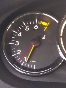

Zrobiłem czyszczenie, miałem dość dużo syfu, aż sie w sumie dziwie, że odpalał. Po po pomowym zamontowaniu, zrobiłem te czary, że karta na 2min, potem ja wyjąłem wsadziłem jeszcze raz i odpaliłem i obroty miałem odrazu normalne. Przy okazji doczyściłem dolot. Po zabiegu obroty na zimny silku bardzo równe, wskazówka swobodnie opada na 1100 i nie drga prawie w ogole ( tyle co od klimy). Ponadto silnik pracuju bardzo równo i bardzo cicho, w sumie to polecam zabieg. Akumulatora nie odłączalem
1100 na wolnych? U mnie jest poniżej 1000 nie ważne czy z klimą czy bez. Pytanie który z nas ma coś nie teges.
