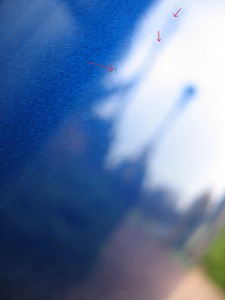

Mój samochód ma 2 miesiące i u mnie również występuje problem ocierania klapy bagażnika (hmm plastikowa...) o tylni zderzak. Powstają dwa miejsca lekko białe (wyciera się lakier bezbarwny). Renault zaproponowało mi malowanie klapy i zderzaka oraz regulację klapy (z rozmowy wnioskuję, że chcą malować cały element?), nie wiem jaki jest sens malowania, myślę, że dobra polerka by załatwiła sprawę. Na razie w najbliższym czasie umówię się na wizytę w celu regulacji klapy. Jeżeli to da poprawę to wtedy moża według mnie kombinować z malowaniem/ polerką tych elementów. Dodatkowo w moim egzemplarzu zauważyłem jako hobbistycznie zajmujący się dopieszczaniem lakieru wady lakiernicze na przednim oraz tylnym zderzaku. Wygląda to jakby ktoś psiknął farbą z rozpylacza i położył na to lakier bezbarwny. Mnóstwo kropeczek (mikro wtrąceń) na lewym boku zderzaka tylnego oraz lewym boku zderzaka przedniego. Jest to widoczne z bardzo bliskiej odległości w określonych warunkach oświetleniowych. Byłem z tym w ASO i robiono zdjęcia (praktycznie nie da się tego ująć na zdjęciach mi się udało i pokazuje to czerwona strzałka na załączonym zdjęciu) i wysyłano do centrali. Odpowiedz jaką dostałem mnie zszokowała, mianowicie jeżeli ów wada nie jest widziana z odległości tj. np. metra to Renault Polska nie uznaje tej wady lakieru.
Zauważyłem w moim aucie na lakierze dwa  mikro wtrącenia (jakby paproch) na dachu i masce. Inne elementy ok. Odpowiedź Renault dotycząca wady lakieru w Twoim samochodzie żenująca i rodem z minionej epoki. A jak mam sokoli wzrok albo nosze denka od słoików to odległość jest zapewne inna?! Mogę pocieszyć tylko, że inni producenci też podają kuriozalne odpowiedzi nieuznania uzasadnionej reklamacji (np. Grupa vag- silniki, nie wspomnę już o Hondzie czy innych dalekowschodnich markach- lakier lub korozja nadwozia).
