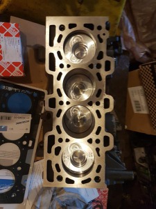

Dnia 9.07.2018 o 00:08, sKarlosMegane napisał:
Pytam, bo mój też wciąga od długiego już czasu ok 1 litra / 1000 i kopci ostro. Nie mam pewności, czy wynikiem dymienia będzie spalany olej w dolocie, bo dość dużo go idzie przez turbine, czy czasem nie pierścienie. Puszcza obfitego dyma po dłuższym postoju na zimnym silniku w trakcie przyśpieszania. Z upływem czasu się uspokaja i później już tylko zadymia i to nie zawsze, przy mocniejszym deptaniu. Obawiam się, że pierścienie skończyły swój żywot.
Na 99% pierścienie. Niedawno robiłem taki silnik i luz na pierścieniach zgarniających był o ponad milimetr za duży. Po wymianie nie bierze oleju i nie dymi na niebiesko.
Przy okazji wymieniłem panewki.
