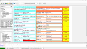

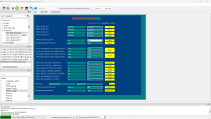

Meganka po zrestartowaniu w r-linku nie rozpoznaje czujników. Jazda kilkanaście kilometrów, kilkanaście minut i ani jeden się nie zameldował. Auto (2018) teraz kupione, w wulkanizacji na wymianie opon okazało się że jest tylko 1 czujnik.  Dokupiłem 2 używane oryginalne ze świeżą datą i zostały zainstalowane.  Wcześniej przed odłączaniem akumulatora, zmianie opon, zamianie miejscami felg miałem wskaz z tego jednego czujnika na wyświetlaczu.  Pewnie nie ma znaczenia, że brakuje jednego czujnika ,i inne powinno wyszukać.  Jakieś sugestie?
Nie pamiętam czy był błąd, ale czujnik wskazywał ciśnienie. Być może ten błąd kół pali dla tego że nie ma jednego czujnika. Ale nie mam wskazu z żadnego, i ich nie znajduje. A gdzie zobaczyć czy są włączone? Jaki moduł, ścieżka ?
Jeśli wyświetla błędy to pewnie włączone.  Takie ustawienia mam.  Pokazuje jakieś numery 4 czujników a mam zamontowane 3.
Nie mam pomysłu co tu nie gra.
