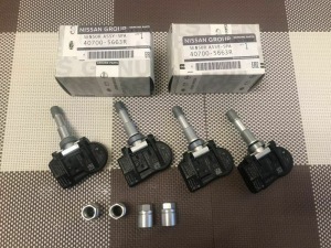

Witam wszystkich, samochód kupiony został z tymi czujnikami,
20190613_170625.jpg.2475a3384477d9275a16a53f3db3be6d.thumb.jpg.7d2cdfb1df3ce3381b04d74babf51105.jpg
a dziś  drugi komplet felg założony został z tymi czujnikami
979820424_s-l1600(1).jpg.d791fe02b21fd868f50b00f6099590b1.thumb.jpg.c8f1c4394746e1abcccc7f01a49c821e.jpg
obydwa komplety samochód wykrawa bez problemy wystarczy reset w rlinku i kilka km.

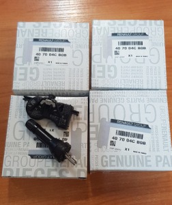

21 godzin temu, bzyk91 napisał:
Trzeba je aktywować poprzez wciśnięcie guzika /blaszki
Chodzi o tę blaszkę z napisem PRESS? Myślałem że to do rozpinanania czujnika z wentylem.
c7f8b8f144cc891d4ecf86a32fd4.jfif
Edit:
Odpowiedz na moje pytanie: Nic nie trzeba było naciskać. Złożone czujniki wystarczyło włożyć w felgi, system wykrył mi wskazania czujników po jakimś kilometrze od wyjazdu z wulkanizacji (zresetowałem przed wyjazdem) :D
