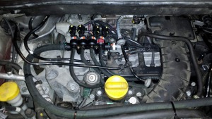

To jest tak, jak gazownik nie ściąga kolektora do nawiertów. I "magowie" wiercą z biodra z marnym podejściem, a później instalacja wygląda tak, na kilometrowych nierównych wężykach:
20180914_160337.jpg.ba862722e684ce4e3efb6646b9be7bd7.thumb.jpg.48a557772d14c04955ac7be0f634da02.jpg
I najśmieszniejsze, właściciel powyższego cuda, podobno spec od TCe twierdz, że jest git:mrgreen:, że tak powinno być i namawia innych, aby sam nie musiał z tym żyć:D

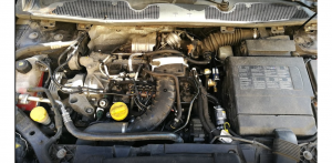

Zamiast tak:

jaki to rodzaj instalacji lpg? jakiej firmy z tego 2 zdjecia?

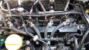

To jest prawidłowy montaż na listwie. Przeważnie zawsze lepiej i schludnie wychodzi na pojedyńczych wtryskach:
