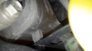

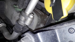

Cześć, odświeżę  trochę temat.  Zauważyłem (obserwowałem) stopiowe obniżanie poziomu płynu chłodniczego. Ubyło od zgrzewu do minimum, jednak po odkreceniu korka na zimnym silniku poziom płynu podniósł się. Co myślicie ?
