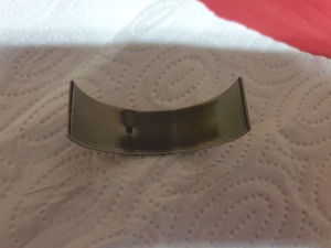

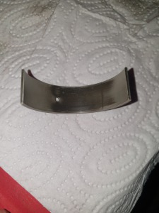

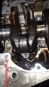

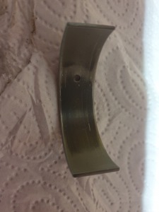

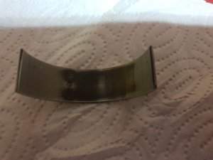

Czy ktoś mógłby ocenić zużycie górnych panewek korbowodowych ? Trochę mnie niepokoją , w szczególności ta ostatnia .
20201026_204610.thumb.jpg.05474731c30aa6c7963e819e360e23e3.jpg  20201026_202236.jpg 20201026_203041.jpg 20201026_204124.jpg

Dnia 29.09.2020 o 20:00, marsss napisał:
Pierścienie i panewki korbowe zamierzam wymienić .
Niestety zawory puszczają , i to o dziwo ssące .
Pierścienie i panewki wymieniać;  nie zastanawiać się,
Głowica i zawory do roboty,
Warto ;
  - sprawdzić rozrząd ;
       - stan łańcucha i jego napinacza,
  - sprawdzić stan pompy oleju ;
     -  łańcucha pompy,
     -  zaworu ciśnieniowego pompy oleju.

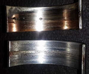

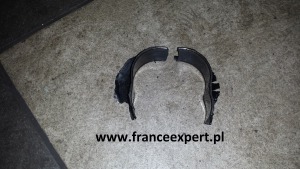

Z naszego archiwum `X tak wyglądają zmęczone panewki, co ciekawe silnik pracował poprawnie, łańcuch rozciągnięty, napinacz wychylony maksymalnie, przytarte obudowy rozrządu i opiłki w oleju.
a tu ktoś konkretnie dał czadu i na oleju zrobił 46tys. a wcześniejsze wymiany między 33 a 36tys.km
Edytowane przez witman
Nie mam pojęcia jakim cudem to pracowało poprawnie :) .
