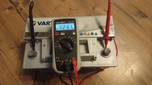

Dzisiaj po pracy pojechałem go zbadać do profesjonalisty, urządzenia pokazały stan akumulatora jako "dobry", 62% pojemności zachowane.
Martwi mnie ładowanie - 14,7 V, ale po odpięciu klemy masowej celem zbadania upływów prądu i ponownym jej założeniu pokazuje 13,7 V. Dla pewności zmierzone równolegle drugim przyrządem. Elektryk twierdzi że takie odpięcie akumulatora komputer interpretuje jako zamontowany nowy akumulator i do jego parametrów dostosowuje ładowanie. Dziwne.
Napięcie nadal utrzymuje się niezależnie od obrotów na poziomie 13,7-13,9 V.
Upływ napięcia po minucie ustabilizował się na poziomie 0,07 A. Ponoć norma jest 0,03 A. Auto nie ma alarmu, wszystkie sprzęty fabryczne.

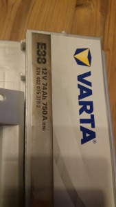

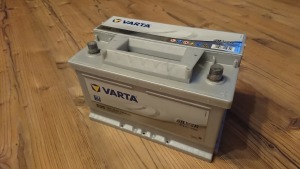

Kupiłem nowy akumulator - taki sam jak poprzedni Varta E38 74Ah i po zainstalowaniu w samochodzie od razu jest inny prąd ładowania, świadczyć mogłoby to jednak o tym że komputer dobiera napięcie do aktualnego stanu akumulatora. Nowy ładowany jest niezależnie od obciążenia 13,71-13,78V (mierzone profesjonalnym miernikiem u elektryka chociaż zupełnie zbieżne z moim amatorskim miernikiem) a stary 14,7V.
A tak w temacie akumulatorów to skorzystałem z bezpłatnej akcji Varty zbadania stanu akumulatora, pojechałem do dwóch elektryków, obaj potwierdzili że bateria jest na wykończeniu. Napięcie znamionowe trzyma ale prąd rozruchowy wg. jednego testera to 450 A, drugiego 512 A, nominalny natomiast to 750A - diagnoza zepsuty-wymień. Nowy też zmierzyłem korzystając z tej akcji i uwaga... 828 A czyli dużo lepiej niż deklarowany fabryczny prąd. Takie rzeczy to ponoć tylko w Varcie:):)
Po 2 dniach napięcie ładowania alternator podniósł do 14,3-14,4V (rano po rozruchu).
P.S. Kupiłem w InerCarsie zamawiając przez internet - 392 zł - 2 lata gwarancji, bez kosztów dostawy.
