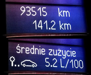

Jeszcze dorzucę swoje 0,03 PLN w kwestii spalania 1.4 TCe - rok temu latem udało mi się moją Megi zejść w trasie do "komputerowego" spalania 5,2/100 (zdjęcie).
Tyle, że to już prawie nie była jazda, a warunki były bardzo sprzyjające: lato, powrót z Podhala na Śląsk (w części z górki, więc dużo hamowania silnikiem), muskanie gazu, zmiany biegów zaraz po wyświetleniu strzałki ekonomizera, nieprzekraczanie 80 km/h, a na ostatnim odcinku (autostrada A4) jazda za TIR-em, też 80 km/h, w jego tunelu aerodynamicznym. Do tego gdzie się dało, używałem tempomatu.
W ogóle zauważyłem, że w moim przypadku używanie tempomatu obniża mi średnie zużycie paliwa, nawet w mieście (sic! w mieście tam gdzie się da, używam tempomatu i w moim przypadku  działa) - ale to tylko moje zdanie.
Podsumowując - gdy z samochodu zrobi się toczydło, napędzane wiatrem i siłą grawitacji, to i nawet 1.4 TCe potrafi zejść do 5 litrów z groszami. Ale jak już mówiłem - to raczej przetaczanie, nie jazda ;)
