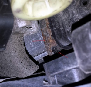

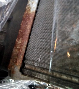

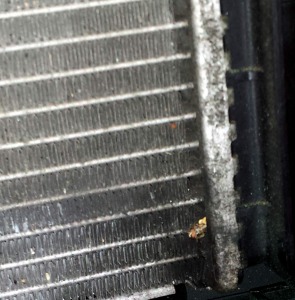

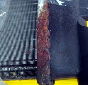

Sprawdzić główną chłodnicę, jest ona za chłonicą klimy, potrafi korodować i rozszczelnić się na rogach w dolnej części.
Trudno tam dotrzeć wzrokiem bez ściągania zderzaka.
W żony Megnace 2011r. też już obserwuję ognisko korozji.

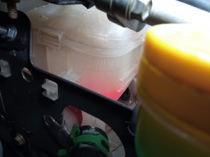

Po dwóch tygodniach postanawiam dolać płynu do spryskiwaczy i nagle zauważyłem, że w zbiorniczku płynu jest dużo poniżej minimum (przyznaję – mój bład – powinienem zaglądać pod maskę regularnie ale byłem w stanie chyba zbyt wielkiej euforii).
Szybki telefon do mechanika składającego i osoby od słupka i wniosek taki, że auto nieodpowietrzone bo wlano 5l płynu + 1l koncentratu a ma wejść 6,5l.
Płyn dolany do maksa i po przejechaniu 3km okazuje się, że znowu dno (wciągnęło płyn od razu).
Kolejne telefony i wizyty – może się odpowietrzyło – dolać i kontrolować.
Przejechałem 150km płynu nadal ubywa bo nzowu jest poniżej max (nie tak drastycznie jak wtedy ale co 30km widać gołym okiem, że jest mniej).

Płynu systematycznie ubywa (150km wystarczy aby zeszedł z maxa dużo poniżej minimum tak jak widać na foto).

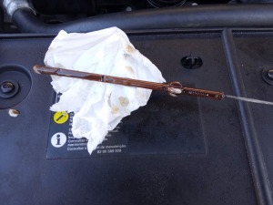

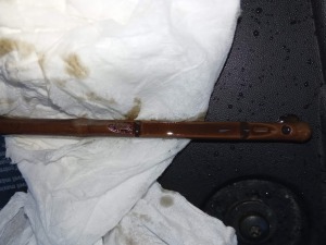

Oleju wydaje się, że nie przybywa choć ten bagnet jest tak skonstruowany, że ciężko się na nim wyznać.

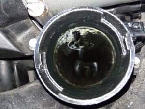

Jedyny objaw który przyprawia mnie o palpitację serca to białe gluty na bagnecie (jak na foto).
Pod korkiem ich nie widać ale są poniżej zawsze na tym „krzyżu” na bagnecie i na samym dole oraz na szyjce wlewu oleju.

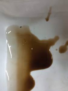

Spuścił trochę oleju i zauważył tam jakieś ślady wody/płynu takie pęcherzyki (nie wiem czy na tym foto dobrze do widać).
Kontakt telefoniczny mechanik – renowator i podejrzenie obudowy termostatu, że jest jakaś nieszczelność i tędy się przedostaje.
