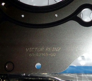

Niestety na tych zdemontowanych uszczelkach nie ma loga producenta są to jedynie domniemania, że to hiszpańska Ajusa, gdyż silnik był produkowany w Hiszpanii.
Pozostaje jednak kwestia taka, że na oryginalnych częściach nigdy nie ma nazwy lub logo producenta danej części wyprodukowanej dla innej firmy - producenta samochodu, czyli Ajusa mogła wyprodukować uszczelkę wybijając na uszczelce kod części Renault.

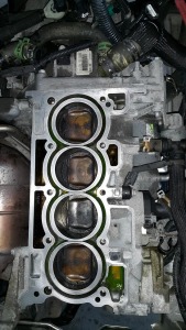

Auto naprawione - mechanik wymienił mi uszczelkę pod głowicą, łańcuch rozrządu, olej, płyn chłodniczy. Dziś mija już tydzień od naprawy - przejechałem ok 500km - wszystko działa prawidłowo, brak ubywania płynu chłodniczego. U mnie na całe szczęście skończyło się tylko na uszczelce pod głowicą. Niestety mechanik mimo mojej prośby gdzieś podział uszczelkę. Udało mi się jednak zrobić zdjęcie mojego bloku po zdjęciu głowicy (na zdjęciu widać że jeden cylinder jest "umyty" przez płyn chłodniczy). Wszystko wskazuje ze roczniki 2009, 2010 mają wadliwą uszczelkę AJUSA. Chciałbym bardzo podziękować koledze WITMAN za całą pomoc oraz bardzo fachowe wskazówki i porady.
  • +1 2
Najważniejsze to szybko reagować na wszelkie niedomagania i komunikaty z silnika, kontrolować płyn, szczególnie w okresie zimy i mrozów, a w razie takich problemów nie uruchamiać silnika i kierować się do dobrego warsztatu.
  • Smutny 1
  • +1 2
Ile kosztowała Cię ta "przyjemność" i dlaczego łańcuch poszedł do wymiany, był rozciągnięty, czy po prostu przy okazji?
1850 zł - łańcuch wymieniłem ponieważ mechanik zasugerował po oględzinach że jest taka konieczność z powodu sporego rozciągnięcia (mój przebieg 136 000 km)
