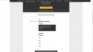

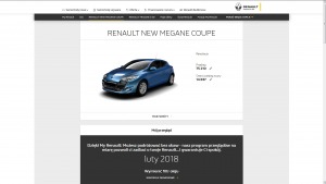

2 godziny temu, fourier napisał:
Jak masz nr vin i datę pierwszej rejestracji to da się spr na stronie Renault historie serwisowania w ASO.
Jak? W MyRenault nie widzę ani jednej czynności wykonanej przez poprzedniego właściciela. Więcej powiem. Wykonywałem serwis w ASO i dane się nie zaktualizowały. Wg zapewnień serwisu zostały wpisane do systemu, a infolinia twierdzi, że nie ma synchronizacji on-line i powinny się tam pojawić w ciągu 3 miesięcy od wykonania czynności. Dodam tylko, że poprzedni właściciel zaprowadził auto 2 razy na przegląd do ASO na co są potwierdzenia w książce (z resztą w tym ASO kupiłem).

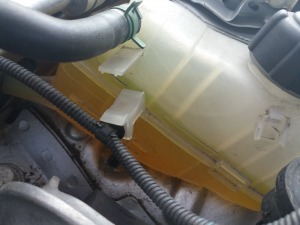

Dnia 26.08.2017 o 13:37, witman napisał:
oryginały płyn Renault ma kolor jaskrawy żółto-zielony
Przepraszam za mały off-top ale czy takie rozwarstwienie się koloru płynu chłodniczego jest normalne? Płyn oryginalny, od nowości nie wymieniany. Według planu serwisowego powinien być wymieniony za blisko 90 000 km i ponad 2 lata.
Edytowane przez pbet
Można dolać płynu Prestone. Można go mieszać z innymi. Można go kupić m.in. na stacji Orlen, awaryjnie 1 litr. W większych ilościach pewnie można taniej.
