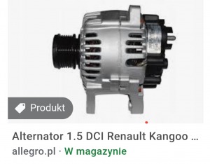

Jak googluje to regulator napięcia jest na rozruszniku ze szczotkami - ta czarna obudowa - jak na zdjeciu. Czy mylę się??
To mam podmienić w nowym alternatorze regulator tylko? Zdemontować ze starego i włoźyć do tego nowego??
Tam jest możliwość uszkodzenia szczotek przy demontażu bo komutator jak pamiętam miał rowki w których siedzą szczotki.....
Dnia 6.01.2021 o 17:16, sleczkal napisał:
odkręciłem altek i patrząc do środka zauważyłem że ;
  - szczotki skończyły się,
 - a komutator na wirniku miał wypalone jedno pole
 - kupiłem nowy zamiennik.
Rozumie, że zamiennik alternatora jest o tej samej mocy co oryginał,
   a/ jeżeli regulator sprawny, szczotki regulatora napięcia można wymienić na nowe,
   b/ można zakupić nowy regulator o tych samych numerach.
