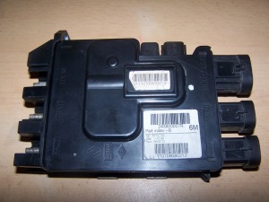

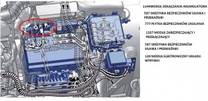

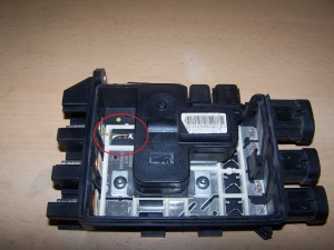

Masz rację, może to wskazywać np. na padający moduł stabilizacji napięcia, ale nie koniecznie, może wilgoć zadziałała, kto wie. U mnie jednak ponoć padł ze względu na zwarcie przewodu gdzieś pod obudową akumulatora (przetarła się izolacja), jak nie pytaj bo nie wiem. Przy wymianie elektryk znalazł odsłonięty przewód. Moduł zaznaczyłem na zdjęciu. Diagnoza uszkodzenia, przepalony bezpiecznik modułu, który jest niestety nie wymienialny. Sam moduł też jest nierozbieralny, wiadomo dlaczego. :lol: Otworzenie go wiąże się z wyłamaniem wieczka górnego. Kupiłem używkę na allegro za 120 zł. Ale parę dni jeździłem z w lutowanym drucikiem :)
