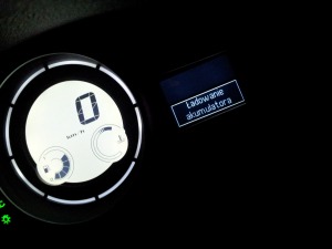

Komunikat usterka ładowania akumulatora
więc u mnie to śmiech na sali , dałem do elektyka - diagnoza regulator napięcia w alternatorze i byłoby super ale... nie potrafią wyjąć alternatora podobno dużo zwalania klamotów i kliencie bujaj się... masakra , kombinuję dalej ...
Ja również jestem już po wymianie alternatora i póki co od 170 km ;-) mam spokój.
U mnie skończyło się na zakupie używanego alternatora na allegro. Spece od naprawy alternatorów niestety nie byli w stanie uporać się z naprawą, twierdząc, że ciężko z dostępnością części do tego konkretnego alternatora (ba nie byli w stanie do końca zdiagnozować co jest przyczyną tego, że raz ładuje a raz nie). Za 550 zł upolowałem więc alternator, który wg zapewnień sprzedawcy był z autka z przebiegiem ok 6 tys. km (z wyglądu alternator wyglądał jak nówka więc jestem w stanie to uwierzyć).
Pan u którego wymieniałem alternator z racji tego że specjalizuje się m.in w Renault powiedział, że miał podobny przypadek ze Scenic-iem III i wtedy również nie udało się naprawić alternatora i naprawa zakończyła się wymianą. Za wymianę zapłaciłem 110 zł, więc porównując wydatki do tego czym straszyli ;-) mnie w ASO udało się sporo zaoszczędzić :)

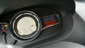

Piszesz ze komunikat informował o usterce ładowania akumulatora a nie o rozładowanym akumulatorze. W Twoim przypadku jak zostawiłeś samochód z włączonymi odbiornikami powinien raczej pojawiać się komunikat:
Ewentualnie później po odpaleniu:
Właśnie dziś po raz pierwszy coś takiego mi wyskoczyło, jak na postoju ok. 15 min. słuchałem radia. Czy to normalne w Megance t.j. czy w przypadku poboru prądu przy wył. silniku jest to raczej komunikat ostrzegawczy czy świadczy o słabym stanie akumulatora???

Jak to wyżej opisano miewałem ostatnio podobne objawy - komunikat "akumulator rozładowany uruchom silnik" po godzinie w garażu z otwartymi drzwiami i grającym radiem.
Doczytałem, że TTTM i jest to jedynie komunikat ostrzegawczy a nie informujący o faktycznym wyładowaniu akumulatora.
