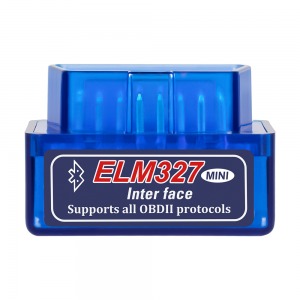

Witam używał ktoś może w megane iii 1.5dci 110KM
http://allegro.pl/nowosc-elm-327-obd2-micro-mini-wysoka-jakoc-icar-i6158348261.html#thumb/3
Sprawdza się do odczytu błędów i ewentualnego kasowania po usunięciu usterki?
1 godzinę temu, mrarek napisał:
Jeśli to jest to samo, co poniższy to za wiele się nie poszaleje.
Tylko odczyt i to nie wszystkich parametrów.
Jak możesz to zobacz na aukcji z linka wygląda zupełnie inaczej i niewiem czy warto coś takiego zakupić.
