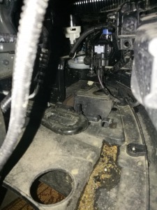

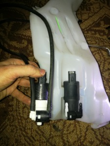

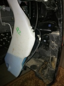

Wymieniłem dziś pompkę na zamiennik citroen ale niestety trafiła się jakaś wadliwa pompka, po kilka minutach przestało podawać płyn na przednia szybę. Zacięta pompka w pozycji na tył. Musiałem znów rozbierać nadkole, założyłem oryginał, zmieniłem jedynie zaworki zwrotne jednak nie miałem okazji przetestować przy wyższej prędkości. Zbiorniczek przymocowany jest na jedną śrubę 10tke od góry. Da się niby wyjąć pompkę przez okienko od zmiany żarówek ale moim zdaniem szybciej rozebrać nadkole. Z 10ciu spinek zostały już tylko 4 (3x zdejmowałem nadkole).
