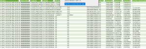

no to temperatura też podobnie. Albo coś się źle zapisuje albo ja źle importuje plik :) Jak nie masz jeszcze dość może być screen shot:) Najlepiej w momencie uruchomienia i po paru sekundach od uruchomienia jak otworzy się egr. Na pewno wtedy spadnie odczyt z przepływki :). Tutaj pewnie też bedzie bardzo podobnie a jeden silnik będzie szarpał a drugi nie
Przez weekend byłem w miejscu gdzie nie ma internetu ale już jestem. Wyskakuje ze film niedostępny ale zdążyłem zobaczyć na miniaturę ze ilość zasysanego powietrza jest podobna.
Zobaczę jeszcze ostatnie testy jak się zrobi cieplej. Bo teraz jak jest 7-8stopni egr po uruchomieniu otwiera się trochę później i problemu nie ma. Nie mniej jednak myślę ze jest to problem że silnik dymi przy uruchomieniu. Może uszczelniacze zaworowe, Może olej z turbo w dolocie. Wtedy gdy jest ciepło i egr się otwiera dość szybko to silnik zaczyna szarpać.
Potwierdzał by ot też fakt że dodatek z liqiy moly zmniejszający dymienie pomaga do kolejnego tankowania :)
Dobra filmik zadziałał. I ja nie widzę różnic parametrów względem moich
