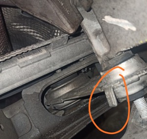

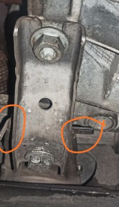

A takie jeszcze jedno pytanie jak powinna być zamontowana ta poduszka skrzyni? W zaznaczonych kołkach jest strzałka i napis down i rozumiem że do dołu przy czym jedna jest w bok a druga w dół i na obu jest ten sam napis.

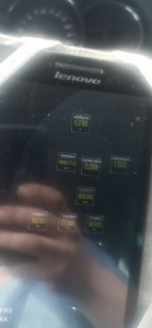

A więc, dziś jestem po pomiarach i świeci kontrolka dokładnie 2 sekundy przy temp na zewnątrz 10 stopni i dokładnie było tak samo po 8 godzinach przy czym na polu było 27 stopni.
Podłączyłem Elm i torque i sprawdziłem świece jak długo grzeją temp. Na polu 27 i od razu się włączyłem aż osiągnęła temp wody 56 stopni wtedy wyłączyły się świece żarowe.
