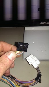

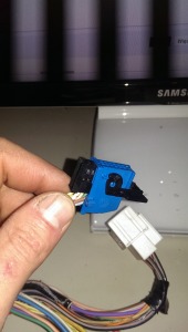

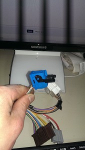

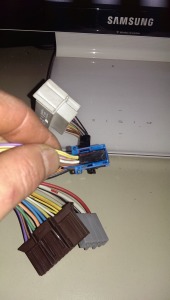

to jeszcze możesz wysuszyć wtyczki sygnałowe, tą niebieską i brązową.
One są dwuczęściowe. Zdjęcia rozjaśnią. Po naciśnięciu tego cycka na drugim zdjęciu zakreślonego na czerwono, wysuniesz "wkład" wtyczki. Jak widzisz na zdjęciach tam już piny nie są zaizolowane. Większość kabli w tych wtyczkach to CAN.
Sory za brudne pazury ale od rana grzebię właśnie w kablach :P
Na zdjęciach słabo widać ale właśnie te wtyczki są umocone w wodzie z deszczu. Woda jest wszędzie :P
