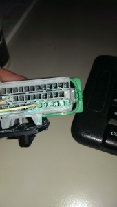

Zobacz te wtyczki u góry najpierw. Ewidentnie masz gdzieś zwarcie na CAN, nie pamiętam tylko która jest od komory silnika...
A R2 sobie wysusz bo skończy się tak jak na załączonym opbrazku.
