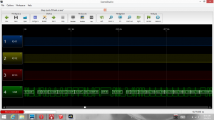

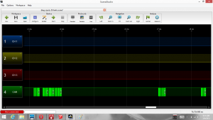

Masz też dwa zdjęcia jak wygląda sygnał na lini CAN. CO prawda już zdekodowany a nie z poszczególnej żyły ale sama idea pozostaje bardzo zbieżna do tego co widać na fotach.

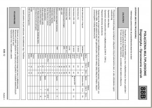

Na piniższym niestety nie udalo mi sie sprawdzic wtrysku i AIRBAG poniewaz nie moglem znaleźć nigdzie na schematach informacji które piny są pinami od CAN H i CAN L. Jednak wydaje mi sie ze CAN H i L od wtrysku to to co widac na drugim obrazku jako 9 i 12 pin z rezystancja 132ohm.Te piny 9 i 12 wchodza do wtrysku na A3 i A4 co zreszta zapisalem na drugim rysunku. Jak sprawdzic Airbag?
Co do ponizszego to moze mi ktos wytlumaczyc czym jest :
-CAN BAS systemu ABS?
-dlaczego nie jest oznaczany sygnal jako CAN L lub CAN H dla ABS tylko "CAN WYSOKI"?
Co dalej sprawdzac? Rozpialem wtyczke od ABS przy tym sterowniku ale wtyczka wyglada na suchą...
W tłumaczeniu magistrala CAN computera ABS/
Jakaś skucha przy tłumaczeniu. H od hight L od low
132R to tyle ile trzeba, tylko gdzie tą rezystancję znalazłes Bo jakoś nie wynika, należało by sprawdzić w zasadzie każdą skrętkę. Zmierz dokładnie ta do ABS, między sobą i do masy i do 12V oraz napięcia na niej przy włączonym zapłonie.

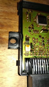

Jeżeli nie ma przejścia to jest spalone, to samo może być z blokadą. chciałem Ci zrobić fotke tego jak wygląda "rezystor" na zejściu do transceiver'a ale nie moge przesłać zdjęcia na kompa ;)
W każdym razie jest tam coś takiego http://www.westfloridacomponents.com/mm5/graphics/ds3/b82790.pdf
Gdzieś był plik ze wnętrzem <szukaj> ale nie moge utrafić, w każdym razie jest to cos co można by w skrócie porównać z transformatorem. A więc dwa niezależne uzwojenia. Nie ma bata, więc, żeby nie było przejścia. Również jesli jest spalone jedno z uzwojeń może generować śmieci i palić resztę na swojej drodze.
Również brak napięcia po wypięciu wtyczki jest dziwna, bo jeśli kontroler CAN śpi to powinien ustawić stan wysoki na magistrali a więc powinno nbyć napięcie tam, Poza tym, po podaniu zasilania powinien zsyłać zapytania do reszty urządzeń. Albo więc masz gdzieś uwalony kabel, albo zdechł Ci komp od ABS.
Same wartości na blokadzie tez sa dziwne. Jednak musiał byś jakąś rozebrać i wrzucić fotę z okolic tej kostki co jest w linku. Może udało by się tam coś znaleźć.
