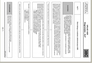

c.d. ALP1 czy pisza oni o gniezdzie diagnostycznym w srodku pojazdu?
Co znaczy AVC/APC + ?

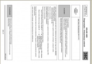

Według serwisówki opornik końcowy jest tylko w komputerze silnika i sterowniku poduszek.Jeżeli nie masz serwisówki to jest do ściągniecia z forum.Naprawdę jest tam dobrze opisane, jak zdiagnozować sieć Can i nie tylko, oraz zasada działania.Co też jest ważne. AVC/APC + - to pierwsza i druga pozycja stacyjki.
Oblookam-mam to na swoim kompie. Dzieki za info...
