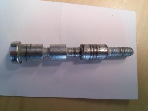

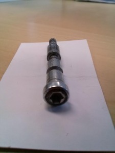

Dzisiaj rano wsiadłem do meganki (II ph1 2003 dci 1.9) i po jej odpaleniu wypadła mi pod nogi część zamieszczona w załączniku (miałem na noc skręcone koła).
Z tego co się dowiedziałem tutaj na forum jest to część z blokady kierownicy.
Możecie mi powiedzieć co powienienem zrobić?
Czym grozi jazda bez naprawy tej usterki?

Czy jeżeli przykręcę śrubę to będzie ok ;)?
I czy ciężko jest to zrobić?
Bo z tego co widzę, to nic mi się nie zepsuło, tylko z jakiegoś powodu ona wypadła.
W wypowiedziach wcześniej czytałem, ze trzeba ją wyciągać podczas gdy blokada jest wyłączona etc.
Może są także jakieś warunki podczas jej wkładania i ktoś może mi ich udzielić?
Albo może nie ma w ogóle potrzeby by ją wkręcać tam z powrotem?
Edytowane przez Piwniczne
Musisz mieć włączony zapłon, tak by kierownica była odblokowana. W Twoim przypadku gdy tej śruby tam nie ma, może się przytrafić wysunięcie mechanizmu blokady z kolumny kierownicy i nawet bez włączonego zapłonu kierownica będzie odblokowana.
Wtedy jednak jej nie przykręcisz, choćbyś nawet rygiel w wycięcia kolumny kierownicy wpasował.
Najbardziej pewnym postępowaniem po zdjęciu plastikowych osłon będzie uruchomienie silnika z kartą w slocie, a później jego wyłączenie bez wyjmowania karty.
Jeśli rygiel blokady nie jest wciągnięty do jej środka to nie odpalisz silnika.
Jeśli to nastąpi, masz pewność że blokada jest gotowa do przykręcenia.
Jest to ważne, ponieważ rygiel blokujący kierownicę w tym samym czasie blokuje śrubę mocującą blokadę, by nie dało się jej odkręcić. Po prostu częściowo zamyka otwór na śrubę.
Po to na niej są te podtoczenia.
ŚRUBA MA LEWY GWINT!!
