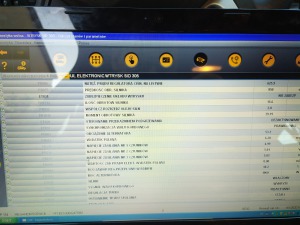

- Podmieniłem map Sensor - ciśnienie to samo, temperatura przed przepustnica 2 stopnie w dół. Ale tu mam do was pytanie. Po włączeniu zapłonu temperatura przed przepustnica wynosi zawsze 2 razy to co odczyt z map sensora. Po czym po około 10 sekundach spada i pokazuje 10 stopni więcej. Wydaje mi się to dziwne. Na obydwóch czujnikach Map to samo. Po odpięciu temperatura 20 stopni.
-Zauważyłem że dość szybko po uruchomieniu otwiera się egr. Tak po maks 10 sekundach już pracuje. Nie wiem czy dobrze myślę ale może to mieć związek z tą temperatura w dolocie lub z temperatura przed turbina. Odczyt staruje od 100 stopni ale nie obserwowałem namiętnie tej wartości.
Czy ktoś może sprawdzić jak u niego zachowują się te wartości? Temperatura przed przepustnicą to jak pamiętam PR1024.
    - Po włączeniu zapłonu temperatura przed przepustnica wynosi zawsze 2 razy to co odczyt z map sensora.
          - Po czym po około 10 sekundach spada i pokazuje 10 stopni więcej. Wydaje mi się to dziwne.
                - Na obydwóch czujnikach Map to samo.
                - Po odpięciu temperatura 20 stopni.

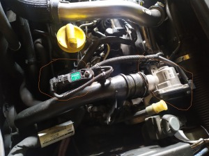

W megan III/1,5 dci nie ma przepustnicy - jest przepływomierz,
O jakiej przepustnicy mowa??
Co mierzy temperaturę powietrza dolotowego  "" przed przepustnica wynosi zawsze 2 razy to co odczyt z map sensora "

Owszem i w przepływomierzu jest czujnik temperatury powietrza dolotowego.
A kolejny jest w czujniki doładowania(wszak doładowane powietrze jest cieplejsze) - odczyty z niego zachowują się jak w poprzednim poście. co nie do końca jest dla mnie zrozumiałe dlaczego. Skoro uruchamiam auto po nocy to temperatura powinna być taka sama a jest w najlepszym przypadku o 10 stopni większa. Chyba ze sterownik sobie jakoś uśrednia tą wartość. Dlatego tutaj pytanie czy tak ma być czy np wejście w sterowniku zdechło i odczyt pływa.
A przepustnica to element po prawej. Przynajmniej clip tak nazywa widać to na zrzucie poniżej. No i w sumie zamyka i otwiera powietrze :)
Jest to przepustnica gasząca,
Bardziej zainteresować się wskazaniami  ;
  - czujnika temperatury płynu chłodzącego w sterowniku,
Można zeskanować wskazania tych 3 czujników w zależności od ciśnienia map sensora.
