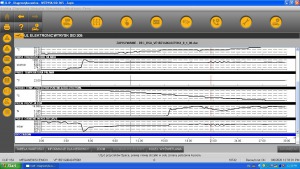

No to uruchamiajac auto rano jak auto stoi w nie nasłonecznionym miejscu to temperatura silnika=temperatura odczytana w przepływomierzu. A ta temperatura jest o 10wieksza z czego w 2 różnych czujnikach doładowania to wskazanie jest podobne. Przy uruchomieniu nie dotykając gazu to doładowania nie ma. Odczyt około 990mbar jak pamiętam.
Zrobiłem zapis 30 sekund parametrów. Dziś delikatnie szarpało kilka razy widać to w 18 sekundzie zaraz po otwarciu egr. Zapomniałem dorzucić temperaturę spalin ale jak zaobserwowałem ma w takiej chwili jakieś 120 stopni. Zrobię update tej wartości.
Jeśli chodzi o temperaturę przed przepustnicą czujnik jest czujnikiem ciśnienia jest 3 pinowy i nie ma innego wyjścia na pomiar temperatury więc wygląda że jest ona obliczana i filtrowana a nie jest to realny odczyt.

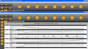

Obserwowałem dziś temperaturę spalin. Po odpaleniu EGR otwiera się w momencie gdy czujnik wskaże cokolwiek powyżej 100 stopni(100 Stopni to jego minimum). Na wolnych obrotach odczyt to 130 stopni.
Podczas jazdy 90km/h temperatura to 480-510 w zależności od tego czy jest równo czy lekko pod górkę.
Przy prędkości 110km/h jest to 500-530km/h. Przy mocnym przyśpieszaniu przekracza 600 stopni.
Jest to prawidłowe zachowanie?

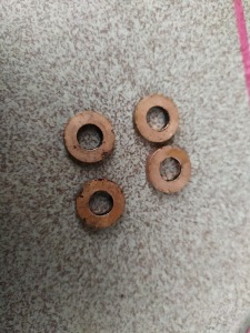

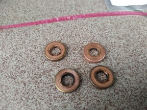

Tak więc wymieniłem 4 uszczelki miedziane pod wtryskami. Pierwotnie założyłem je obła strona do wtrysku i puszczały. mój błąd.
Teraz założyłem obła strona do głowicy i praca silnika się znacznie poprawiła. spalanie spadło. Temperatura spalin też się poprawiła i zachowuje się podobnie jak w sąsiada megane.

Wrócę do domu to zrobię zdjęcie swoich starych podkładek. znalazłem na jakimś forum forda że maja być obła strona do głowicy. Jak miałem odwrotnie to wszystkie wtryski wyciągałem takie wilgotne jakby i wyszły praktycznie same.
38 minut temu, omega napisał:
Nie noooo, to jest z kategorii niewiarygodnych, to jest podkładka miedziana, przecież ona się ułoży.
Podkładka jest stwardniała i należy ją wymienić.
Jak dla mnie to jeden wtryskiwacz był za słabo dokręcony, widać przedmuchy od strony obłej czyli tam gdzie był styk z wtryskiwaczem a nie głowicą. Powinieneś był słyszeć lekkie cykanie spod wtryskiwacza. Dla mnie najważniejszą rzeczą przy tego typu operacji jest czystość gniazda głowicy i wtryskiwacza oraz odpowiednia siła dokręcenia. Do kierunku podkładki nigdy nie przykładałem większej wagi. Przyznaję natomiast, że tok myślenia masz dobry bo ta płaska powierzchnia lepiej współpracuje z wtryskiwaczem niż obła.
