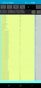

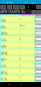

Proszę o pomoc w kwestii regulacji poziomu świateł Pure Vision w Megane IV 2016, potrzebuję zrzutu ekranu ustawień ddt4all:  levelizer - configuration z pojazdu, w którym takowa regulacja działa. Fabrycznie zamontowany jest regulator na tylnej belce, a chciałbym mieć regulację przy kierownicy. Dołożyłem przełącznik, zmieniłem konfigurację na DT_ENUMLvlCfg_MAN (było: DT_ENUMLvlCfg_RR_SSR), ale bez efektów, najwyraźniej brakuje innego parametru.
1918913361_Screenshot_20211122-230222_EcuTweaker.thumb.jpg.abad3d3000557a68dc8bc52f64d2783c.jpg223603639_Screenshot_20211122-230241_EcuTweaker.thumb.jpg.0b52a9fb4c35003c764a6b7c1befffed.jpg

Witam serdecznie... koledzy jeśli mogę odgrzać temat..zamontowałem Full LED  w S IV 2019r  w którym była instalacja lamp 6-cio przewodowa. Przekodowałem ddt wg zaleceń i klapa.. welcome nie działa, drl nie działa -chyba, że  za drugim odpaleniem albo bawieniem się wcześniej manetką świateł..Prośba o printscreeny..dysponuje ktoś może? Gdzieś pewnie tkwi problem lecz nie wiem w której  konfiguracji oświetlenia. Help!

Dziękuję serdecznie za pomoc. Temat LED ów i innego doposażenia ogarnięty. Wszystko śmiga jak należy. Teraz widać wyższość Ledów nad żarnikami.
