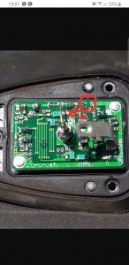

Na razie widzę (na pierwszym foto widać), że do elektroniki włażą 3 przewody.

Ten numer z blaszką jest dobry bale działa zawsze. Ja zrobiłem nieco inaczej i jest petarda. Poprawiłem blaszkę żeby dobrze stykała się z batem ale poprowadziłem kawałek przewodu od tej blaszki do tego wystającego koncentrują. Pomogło.

Zrobiłem podlutowanie przewodu tak jak autor tematu (umnie wzmacniacz jest taki większy z GPS na 8 śrubek). Generalnie nie widze różnicy, nadal jakieś dziwne chwilowe zaniki są jak się jedzie w mieście koło samochodów ...

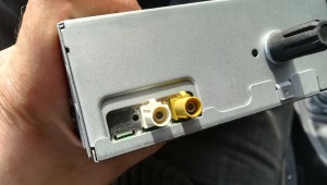

Mam pytanie odnośnie wejść antenowych w radiu megane III, dokładnie radio od Rlinka, ale w starszych też tak było.
Jak prawidłowo podłączyć te anteny? Chodzi o białą i żółtą wtyczkę.
Przewód od białej idzie do anteny z wbudowanym wzmacniaczem na dach.
Żółta szła do anteny w tylnej szybie, jeśli dobrze pamiętam, to chyba był tam zewnętrzny wzmacniacz (był czy nie?)
Czy do tych wzmacniacza idzie zewnętrzne zasilanie? Jeżeli tak to jakie napięcie? Jak to prawidłowo skonfigurować, żeby radio zaczęło łapać stacje radiowe?
U mnie pomogła wymiana całej stopki anteny (wersja z trzema przewodami: antena, gps, telefon) - tej z wbudowanym wzmacniaczem. Radio odbiera teraz czysto i z bardzo daleka. Co ciekawe, na płytce drukowanej wzmacniacza nie było widać żadnych uszkodzeń, rdzy, śniedzi itp. Wyglądała, jak z fabryki. A jednak...
Ja zrobiłem taki myk. Gdy podłączyłem kablem miejsce gdzie zaznaczone to problemy ustały, radio i tak nie działa na 100% ale myślę, że 90% swoich możliwości odzyskało. Sprawdźcie u siebie dokładnie płytkę, a nie tylko tą blaszkę.

Antena w szybie ma wzmacniacz zewnętrzny z zasilaniem 12V.
