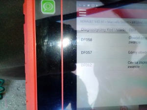

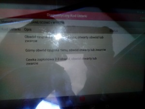

odebrałem auto od mechaników dokładnie tydzień temu - usterka zdiagnozowana przez nich cewka po raz kolejny . Ok wymieniona cewka wszystko ładnie pieknie przez cały tydzień...Dziś jadę znów to samo - a więc zatrzymałem się przed rondem , luz, hamulec, czekam az az przejadą z lewej , jeden , dwa , zjazd z ronda i juz czuje ze auto słabnie...pedał gazu w podłoge koniec...tzn brak zupełnie mocy, klekot silnika i drgania...:( zgasilem , odpaliłem ponownie i jest w miarę ok mozna jechać.
Dodam , że mam w niej LPG . Po odebraniu auta przejeżdziłem jakies  ponad 100 km w benzynie. Po zrobionej stówce zalałem gaz na Orlenie przejechałem moze ze 200 km po czym jądąc ekspresówką jakies 120 km/h przy wyprzedzaniu  lewym pasem odczułem szarpnięcie...i od tego się zaczęło...a więc przy kazdym wciśnieciu pedału gazu np przy wyprzedzaniu na wyzszych biegach czy to w lpg czy w benzynie bez róznicy czuc było szapniecie , mały spadek obrotów np z 3,5 tyś do 3 i znów skok do 3,5 tyś przy wyrażnym odczuciu , że auto jest słabe i zmulone totalnie. Do tego dochodziły strzały w słumiku przy jezdzie na gazie natomiast na benzynie było bardzo słabo i auto wogóle sie nie zbierało jak powinno. udało mi sie znów nagrać filmik. Nie mam pojecia co zrobić w tym momencie. wymienione sa cewki świece , sonda lambda ta w tłumiku , wszystkie filtry, olej Castrol 10w40 i dalej takie cyrki. PS zdjałem wąż dolotu zeby przynajmniej było widać po przewodach jak się wszystko trzęsie:)
Podpilbym pod clipa i analizował pracę silnika z nastawieniem na przesuwanie zapłonu i przejście w 16V. Prędzej odczytał błąd zawarty w pamięci.
Twoje obserwacje podpowiadają tą drogę. Na 8V pracuje prawidłowo.
Z błędu wynika uszkodzona (niełącząca) sonda lambda. U ciebie chyba jest tylko jedna ( nie znam typu silnia ), czyli komunikat dotyczy pierwszej. Proponowałbym sprawdzić  całe połączenie w złączce.
Kolejny raz sygnalizuje cewkę. Gniazda świec nie mogą być zaoliwione, a nie wiem jak tam wygląda.
Mamy dwa błędy, ale pierwszy opisany również może wynikać z uszkodzonej cewki
Jeśli po zgaszeniu i powtórnym odpaleniu wszystko zaczyna pracować poprawnie, to oznacza że  powoduje to sterownik w następstwie złej pracy sondy.
