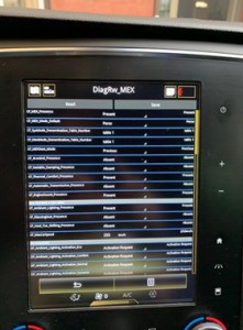

Na hiszpańskim forum: https://www.foroclub.es/megane4/viewtopic.php?f=446&t=20891
Edycja:
Na pierwszym screenie z linka w mojej wersji ddt4all ecu nie nazywa się "EMM [$27]" tylko "UPC-EMM"
W drugim krok też mam trochę w innym miejscu: https://i.imgur.com/50O4UgW.png
(To wszystko w trybie demo bez podłączania do samochodu i nie wiem czy poprawnie)
