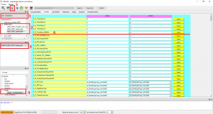

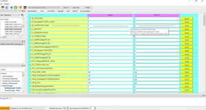

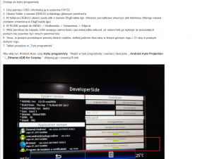

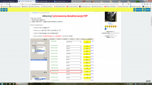

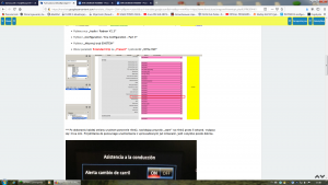

Cztery pytanka:
1. Przeglądałem cały wątek i nie znalazłem opisu jak wyłączyć kontrolę trakcji z poziomu dd4all, mógłby mi ktoś wrzucić printscreena lub które opcje za to odpowiadają?
2. Doświetlanie na zakrętach - wątek hiszpańki ma linka do opisu na FB, który już nie działa. Prośba jak wyżej.
3. W wątku jest też opis uruchamiania aa z poziomu debug mode i był tam dodany plik DEBUG.rar - także link jest już nieaktualny. Może go ktoś tu ponownie dorzucić?
4. Jeszcze pytanie dodatkowe - mam Huawei 40 Mate i niestety nie ma już obsługi google. Android auto na P20 Pro działa bez problemu natomiast tu jest tylko komunikat, że ten sprzęt nie obsługuje AA. Jest na to jakiś sposób?
O i jeszcze czy jest jakiś sposób na aktualizację wbudowanych map (auto z 2018r) jak ten aa jednak nie pójdzie?
Cześć. Tu masz screeny, jak wyłączyć kontrolę trakcji, zrobić doświetlanie zakrętów, i aktywować AA. Faktycznie, wcześniej na hiszpańskim forum, wiele wątków dotyczących modyfikacji za pomocą DDT 4All, było fajnie uporządkowane; podane jak na "talerzu". Teraz to właściwie niewiele jest, w porównaniu do tego co było np. dwa lata temu. Dodam tylko, jeśli chodzi o kontrolę trakcji, że działa ona tylko do 40 km/godz.; potem przechodzi automatycznie w tryb fabryczny, czyli"auto".
Deaktywacja ESP (ESC) 1 krok.png Deaktywacja ESP (ESC) 2 krok.png Doświetlanie zakrętów.png

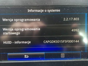

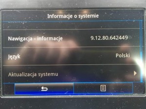

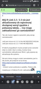

Cześć. Jestem tutaj nowy. Przeczytałem ten wątek od deski do deski. Finalizuje właśnie zakup Megane IV 2016r GrandTour w wersji Intense z 7 calowym ekranem. Wiem że siedzi tam R-Link 2.2.17.803. Zalezy mi głównie na AA, resztą bajerów też nie pogardzę.
Jestem z Grodziska Mazowieckiego pod Warszawą. Czy gdybym sobie nie poradził z update'em to mogę liczyć na czyjąś pomoc z okolic?Oczywiście odwdzięczę się w postaci biletów NBP lub odpowiednim "szklanym" biletem.
Czy na chwilę obecną z wersji 2.2 aktualizować do 3.3 czy 7.x?Czy w obu tych wersjach można odpalić DevM? Bo czytam że w wersji 7.X procedura wejścia do DevM znana z 3.3 jest inna i czasami sprawia problemy?
Dodatkowo, gdzie znaleźć repo do tych wersji, bo linki do tych z Włoskich/Hiszpańskich forów, dziwna sprawa mi nie działają. Zresztą potwierdzcie proszę czy są OK żeby je dzisiaj ściągać, bo jednak trochę czasu minęło od momentu kiedy zostały wrzucone.
Wg Hiszpanii aktualizacja z wersji 2.2.17.803 jest możliwa w sposób oficjalny ze strony Renault. Czy komuś się to udało?
Najpierw do 3.3 później możesz wyżej.
Zamiast bawić się trybem deweloperskim gdzie można niechcący "uwalić" R-Linka - zaopatrz się w elma (50 zł) i darmowy program dd4all, lub jego wersję na Androida Ecu Tweaker, do tego PyClip czy PyRen i będziesz miał całą diagnostykę pojazdu.
Polecam Francuzów - cały czas rozwijają funkcję R-Linka:
https://www.msieurlolo.fr/forum/index.php?topic=57457.0
odezwij się do @mlodyrochu - ostatnio przerabiał temat.
Auto masz już po gwarancji (na gwarancji aktualizowano przy zgłaszaniu problemów z R-Linkiem) więc koszt w ASO będzie ok. 500 zł + substytucja map kolejne $. Temat nie opłacalny jak można mieć aktualizację i najnowsze mapy za free z linku powyżej.
