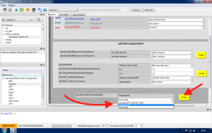

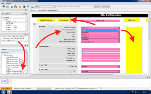

Ok, mój błąd.
Nie wystarczyło zaznaczyć AAP w dev mode, ale też trzeba było ustawić w jednej aplikacji AAP jako PRESENT.
I zadziałało. Niestety nie działa mi wyszukiwanie mikrofonem w mapach. Podaje adres i nic się nie dzieje.
Co ciekawe, to nie problem z mikrofonem, bo "ok google" działa. Niestety, chyba tylko to.
Ale ogólnie pozytywne wrażenia, mapy działają pięknie.
Dziękuję za wsparcie panowie.

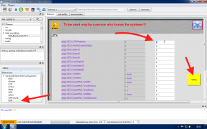

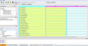

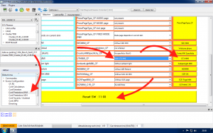

a tak dla potomności bo mało kto wrzuca prtSc a po linkach ciężko się skacze daje zrzut do doświetlania zakrętów
Cornering inhibition zmieniamy na 1

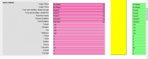

W dniu 12.07.2021 o 10:43, luxor1289 napisał:
Witam,

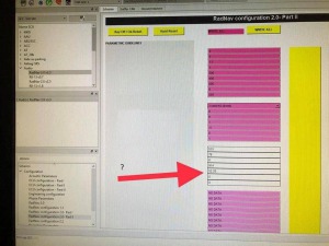

mógłby ktoś wspomóc jakie wartości są w ustawieniach linii kamery dla Megane 4 Grandtour ? Na wcześniejszych stronach kilka osób pisało, że wrzucą screena ale już bez odpowiedzi.
Ponawiam pytanie, ponieważ też zaktualizowałem z 2.2 do 3.3 i linie kamery cofania dziwnie się zachowują. (megane 4 grandtour 2016)
Albo może jest ktoś z Warszawy albo okolicy kto mógłby pomóc (oczywiście nie za darmo)?
